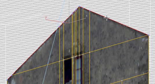

- リボンで、
([エッジ](Edge))をクリックして[エッジ](Edge)サブオブジェクト レベルをアクティブにします。
- ファサードの上部にあるエッジを
クリックします。

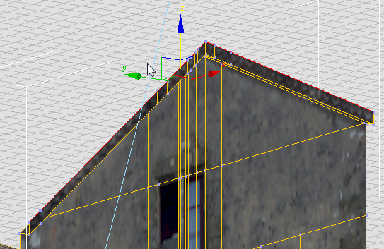

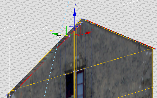

- Y 軸に沿ってエッジを少し前に Shift+移動します。
- Z 軸に沿ってエッジを少し上に Shift+移動します。

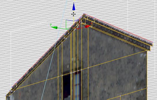

- Y 軸に沿ってエッジを前に Shift+移動し、もう一度 Z 軸に沿って上にShift+移動して、コーニスのモデリングを終了します。
