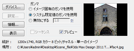

2 つ目の家のビットマップを表示して寸法を確認する:
  1. メイン メニューで[レンダリング](Rendering) [イメージ ファイルを表示](View Image File)を選択します。[ファイルを表示](View File)ダイアログ ボックスで、 \sceneassets\images フォルダに移動し、 fac4.jpg をハイライト表示します。
    [ファイルを表示](View File)ダイアログ ボックスの左下隅にあるステータス ラインに、イメージの寸法(1200 x 1740 ピクセル)が表示されます。
  2. [開く](Open)をクリックして、イメージをフルサイズで表示します。
  3. 写真を確認したら、イメージ ウィンドウを閉じます。

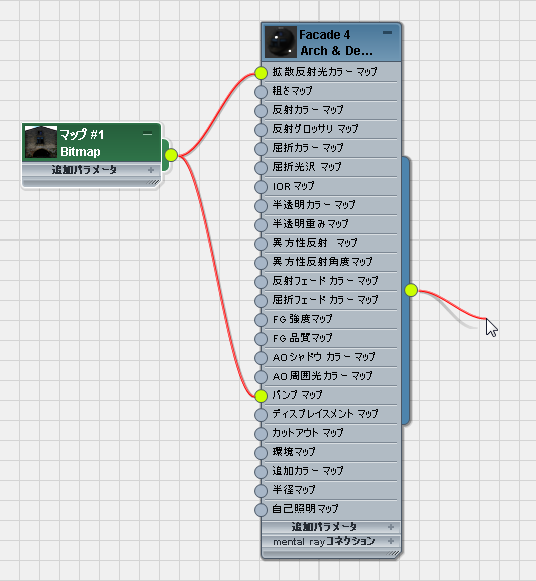

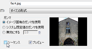

  6. [マテリアル/マップ ブラウザ](Material/Map Browser)パネルで、[マップ](Map) [標準](Standard)を選択し、[ビットマップ](Bitmap)エントリをアクティブなビューにドラッグします。
  7. ファイル ダイアログ ボックスで、ビットマップとして fac4.jpg を選択し、[シーケンス](Sequence)をオフにして、[開く](Open)をクリックします。
    重要: [ビットマップ イメージ ファイルの選択](Select Bitmap Image File)ダイアログ ボックスで、[シーケンス](Sequence)の切り替えがオフになっていることを確認します。
    [シーケンス](Sequence)がオンになっていると、3ds Max は IFL アニメーションを作成しようとしますが、ここで開くイメージは 1 つだけです。

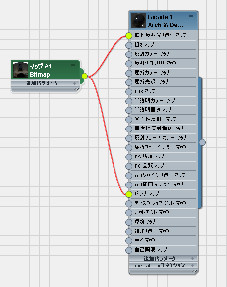

  8. [ビットマップ](Bitmap)を、Arch & Design マテリアルの[拡散反射光カラー マップ](Diffuse Color Map)および[バンプ マップ](Bump Map)コンポーネントにワイヤリングします。
  9. Facade 4 マテリアル ノードをクリックしてアクティブにし、 ([シェーディング マテリアルをビューポートに表示](Show Shaded Material In Viewport))をオンにします。
  10. Arch & Design マテリアル ノードの出力ソケット (右の小さな円)からドラッグして、ビューポートの Facade 4 平面のマテリアルにドロップします。
    ドラッグ アンド ドロップは、マテリアルを適用するもう 1 つの方法です。
    注: スレート マテリアル エディタの右にあるパネルやビューポートを横切るワイヤは表示されません。

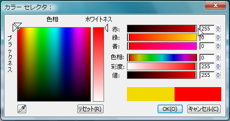

  8. [ケージを表示](Show Cage)の右にある 2 つ目のカラー見本をクリックします。
    このカラーは、ハイライト表示されたポリゴンのカラーです。
  9. [カラー セレクタ](Color Selector)で、ハイライト カラーとして明るい赤を選択し、[OK]をクリックします。
