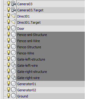

  1. メイン ツールバーから[名前付き選択セット](Named Selection Sets)ドロップダウン リストを開き、fence 選択セットを選択します。
    この手順の主な目的は、フェンスがどこにあるかを確認することです。軍施設を囲むメインのフェンスと、多目的コンテナを囲む小さなフェンスがあります。
    注: メインのフェンスには、左右に 2 つの門が設けられています。どちらの門も、それぞれのローカル X 軸に沿って動き、軍施設を開放または閉鎖できます。
    3ds Maxの左側の[シーン エクスプローラ](Scene Explorer)パネルに フェンス選択セットが表示されます。
    ヒント: 既定では、[シーン エクスプローラ](Scene Explorer)パネルはビューポートの左側に表示されますが、非表示になっている場合は[H]キーを押すとフローティング状態で表示することができます。

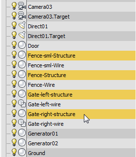

  6. [シーン エクスプローラ](Scene Explorer)パネルで、すべてのフェンスの構造オブジェクト(Fence-sml-Structure、Fence-Structure、Gate-left-structure および Gate-right-structure)をクリックしてハイライト表示します。
  7. スレート マテリアル エディタで、FenceSupport マテリアル ノードがアクティブになっていることを確認し、ツールバーで ([マテリアルを選択へ割り当て](Assign Material To Selection))をクリックします。

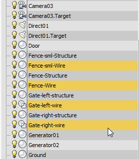

  6. [シーン エクスプローラ](Scene Explorer)パネルで、すべてのフェンスのワイヤ オブジェクト(Fence-sml-Wire、Fence-Wire、Gate-left-wire および Gate-right-wire)をクリックしてハイライト表示します。
  7. スレート マテリアル エディタで、 FenceChainLink マテリアル ノードがアクティブになっていることを確認し、ツールバーで ([マテリアルを選択へ割り当て](Assign Material To Selection))をクリックし、次に ([シェーディング マテリアルをビューポートに表示](Show Shaded Material In Viewport))をオンにします。

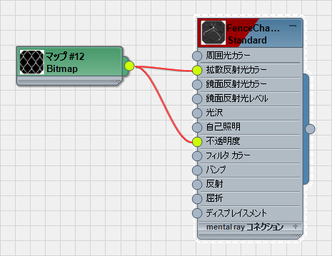

  1. アクティブ ビューで、金網模様のビットマップ ノードから 2 本目のワイヤをドラッグします。今度は、このワイヤを FenceChainLink マテリアルの[不透明度](Opacity)コンポーネントに接続します。
    カラーと不透明度の両方をコントロールするビットマップ
  2. メインの FenceChainLink マテリアル ノードをクリックしてから、 ([シェーディング マテリアルをビューポートに表示](Show Shaded Material In Viewport))をクリックしてオンにします。(従来のビューポート ドライバを使用する場合は、このボタンのツールチップに[標準マップをビューポートに表示](Show Standard Map In Viewport)と表示されます)。
    これで、ビューポートのフェンスの金網の部分が透明になります。
