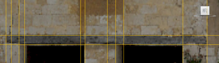

まぐさのアウトラインを補正する:
  1. ViewCube の[前](Front)面をクリックして、フロント ビューに戻ります。
  2. パンおよび ズームして、まぐさの面がよく見えるようにします。
    ビットマップから分かるように、まぐさに不規則なアウトラインが見られます。これらのアウトラインが木の梁のアウトラインと一致するように面を編集します。
  3. リボンで、 ([頂点](Vertex))をクリックして[頂点](Vertex)サブオブジェクト レベルに切り替えます。
  4. まぐさの左端で、梁のアウトラインと一致するよう、下の 3 つの頂点を Y 軸に沿って 移動します。
    ヒント: これ以降の編集では、まぐさの他の部分を補正するときにさらに近くで表示できるよう、 ズーム拡大および パンすることをお勧めします。

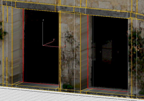

扉口に奥行きを追加する:
  1. ズーム、 パン、 オービットして(または ViewCube を使用して)、出入り口がよく見えるようにします。
  2. 出入り口の面を クリックし、Ctrl+クリックして選択します。各扉口左の石の部分も選択範囲に含めます(左側の出入り口には、右側の出入り口にはない細長い面が 1 つあります)。
  3. リボンで、 ([押し出し](Extrude))を Shift+クリックし、キャディの[高さ](Height)フィールドを使用して、出入り口を –0.6m 内側に押し出します。
  4. ([OK])をクリックして押し出しを適用します。
  5. オービット(または ViewCube を使用)して、反対の側面から出入り口を表示します。
  6. リボンで、 ([エッジ](Edge))をクリックして[エッジ](Edge)サブオブジェクト レベルをアクティブにします。
  7. 出入り口の一部であり、石の模様が表示された面を持つ垂直方向のエッジを クリックし、Ctrl+クリックして 4 つ選択します。
  8. 扉口の奥のシャドウのみが面に表示されるまで、これらのエッジを X 軸に沿って右に 移動します。
    また、カメラによってキャプチャされたパースにより、左側の側柱にテクスチャが投影されます。これで自然な見栄えになりました。右側の側柱は左側ほどリアルな仕上がりになっていません。この問題は、後のレッスンで修正します。
