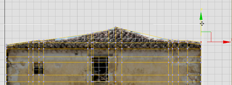

  4. リボンで、 ([エッジ](Edge))をクリックして[エッジ](Edge)サブオブジェクト レベルに切り替え、選択ボックスを ドラッグして、屋根の奥のエッジをすべて選択します。
  5. ([選択して移動](Select And Move))をアクティブにします。
  6. 屋根の先端が見えるまで、選択したエッジを Z 軸に沿って 移動します。
    ビューを オービットすると、奥のエッジを上に移動したことにより屋根に傾斜ができたことが分かります。
  7. フロント ビューに戻ります。
    リボンで ([頂点](Vertex))をクリックし、[頂点](Vertex)サブオブジェクト モードをアクティブにします。
  8. 奥のルーフラインにある頂点を、一度に 1 つずつ、垂直方向に下へ 移動して、屋根のビットマップと一致させます。
    ヒント: 屋根の左端と右端では、手前のルーフラインの頂点も少し下へ移動することをお勧めします。
    既存の頂点をすべて移動すると、屋根先端の両側に、中世の屋根にへこみができて青空が見えている領域が 2 箇所あることが分かります。
  9. リボン [編集](Edit)パネルで、 ([スイフト ループ](Swift Loop))をオンにし、ビューポートで垂直方向のエッジ ループを 2 つ追加します。各ループは、屋根先端の両側で、青空の領域のほぼ中央に配置しなければなりません。
  10. 右クリックして[スイフト ループ](Swift Loop)を閉じます。
  11. ファサード テクスチャの青空(または雲)の領域が見えなくなるまで、奥のルーフライン上の新しい頂点を垂直方向に下へ 移動します。
  12. ([頂点](Vertex))をクリックし、[頂点](Vertex)サブオブジェクト レベルを終了します。
