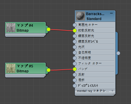

  1. スレート マテリアル エディタ [マテリアル/マップ ブラウザ](Material/Map Browser)パネルで、左側から[マップ](Map) [標準](Standard) [ビットマップ](Bitmap)を探し、ビットマップ ノードをもう 1 つアクティブ ビューにドラッグします。
    3ds Max によってファイル ダイアログ ボックスが開きます。
  2. ファイル ダイアログ ボックスで、 planks.bump.jpg を選択し、[開く](Open)をクリックします。
    3ds Max によってノードがアクティブ ビューに追加されます。
    このマップは、 planks.bmp マップを単に白黒にしたものです。
    バンプ マッピングに使用する白黒の板テクスチャ
    バンプ マッピングは、レンダリング時にマップの強度を使用して、マテリアルのサーフェスに影響を与えます。白の領域は突き出て見え、黒の領域はへこんで見えます。このため、多くの場合、テクスチャに使用するマップを白黒にしたものをバンプ マッピング用のビットマップとして使用します。
  3. ノードを BarracksWalls マテリアルの[バンプ](Bump)コンポーネントにワイヤリングします。

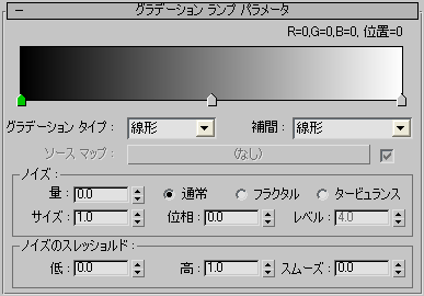

  6. [マテリアル/マップ ブラウザ](Material/Map Browser) [マップ](Maps) [標準](Standard)グループから、グラデーション ランプ ノードをアクティブ ビューにドラッグします。このノードから SentryBar マテリアルの[拡散反射光カラー](Diffuse Color)コンポーネントにワイヤリングします。
  7. 新しい SentryBar マテリアル ノードをクリックしてハイライト表示した後、 ([マテリアルを選択へ割り当て](Assign Material To Selection))と ([シェーディング マテリアルをビューポートに表示](Show Shaded Material In Viewport))をクリックします
  8. グラデーション マップ ノードをダブルクリックしてパラメータを表示します。
    グラデーション ランプは、ジェネレータの表面に使用したノイズ マテリアルと同じような、3D 手続き型マテリアルです。

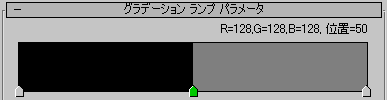

  9. [グラデーション ランプ パラメータ](Gradient Ramp Parameters)ロールアウトで、[補間](Interpolation)の種類を[塗り潰し](Solid)に変更します。
    グラデーション表示が 2 つの塗り潰しカラーに変わります。そのうち 1 つは黒です。
  10. グラデーション表示の中央にある矢印型のスライダをダブルクリックします。このスライダは、色の明るさをコントロールします(左にある 1 つめのスライダは、黒を調節するのに使用します)。
    塗り潰しカラーによるグラデーション ランプ
