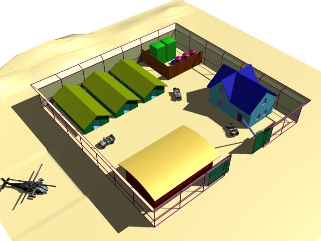

はじめに、軍施設の奥のフェンスで囲まれた領域にある、多目的コンテナにテクスチャを追加しましょう。

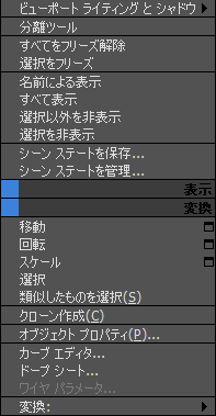

  2. ビューポートを右クリックし、クアッド メニューから[分離ツール](Isolate Selection)を選択します。
    このコマンドは、右上の[表示](Display)メニューにあります。

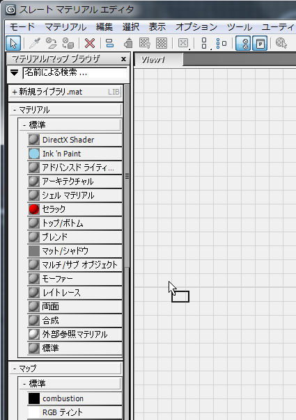

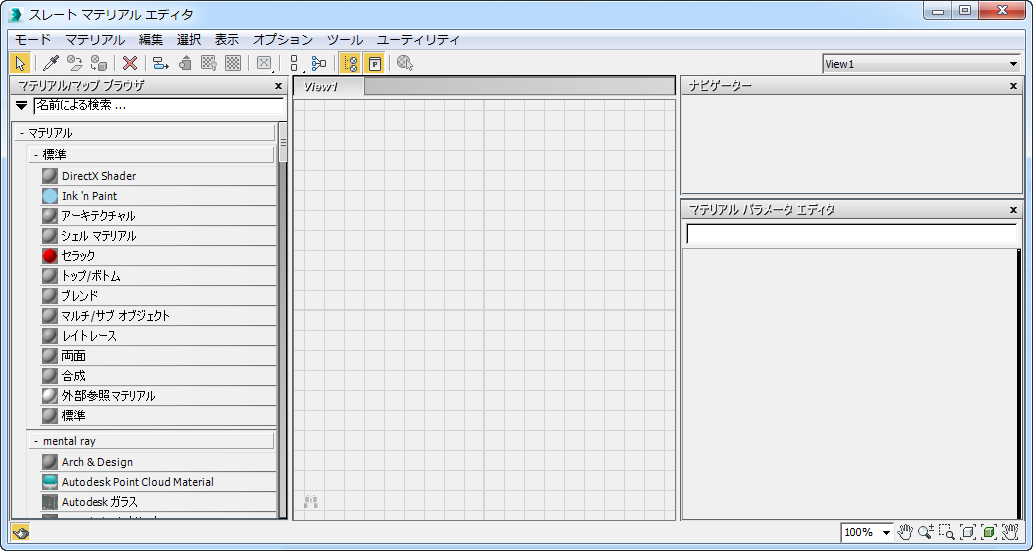

  4. メイン ツールバーの ([マテリアル エディタ](Material Editor))ボタンをクリックして、スレート マテリアル エディタを開きます。
    ヒント: スレート マテリアル エディタの使用が初めての場合には、必要に応じて、インタフェースの 3 つの列がすべて見やすくなるようサイズを調整してください。
    また、作業中にビューポートで変更を確認するときには、スレート マテリアル エディタを最小化し、マテリアルの操作を続ける場合にはエディタを復元するとよいでしょう。
    マテリアル エディタは、マテリアルの作成、調整、管理、およびオブジェクトへの適用を行うためのワークベンチです。インタフェースの主要部分を以下に説明します。
    • 左の[マテリアル/マップ ブラウザ](Material/Map Browser)パネルでは、シーンに追加するマテリアルとマップ タイプ(またはあらかじめ用意されているマテリアル)を選択します。
    • 中央のビュー パネルでは、マテリアルとマップがノードとして表示され、ノード同士をワイヤリングすることができます。
    • 右下のパラメータ エディタでは、マテリアルとマップのコントロールを編集できます。
    ヒント: 代わりにコンパクト マテリアル エディタが開いている場合は、マテリアル エディタのメニュー バーから[モード](Modes) [スレート マテリアル エディタ](Slate Material Editor)を選択してください。コンパクト マテリアル エディタのインタフェースはもう少し小さいウィンドウで、上部には目を引くサンプル スロットが表示されています。

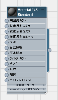

  5. 左の[マテリアル/マップ ブラウザ](Material/Map Browser)パネルで、[マテリアル](Material) [標準](Standard) [標準](Standard)を探し、ブラウザから[標準](Standard)エントリをドラッグしてアクティブ ビュー(エディタ中央のView1というラベルの付いた大きいパネル)にドロップします。
    アクティブ ビューに標準マテリアルのノードが表示されます。
  6. 標準マテリアル ノードをダブルクリックすると、スレート マテリアル エディタの右側にあるパラメータ エディタに、このマテリアルのパラメータが表示されます。

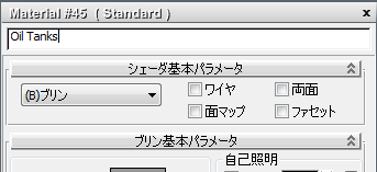

  7. パラメータ エディタの最上部付近にあるマテリアルの名前フィールドに、マテリアル名として Oil Tanks と入力します。
    名前フィールドに名前を入力すると、同時にノードのタイトル バーにもこの名前が反映されます。
    マテリアルを作成したら、すぐに名前を付けることを習慣にするとよいでしょう。複雑なシーンでは、分かりやすいマテリアル名を使用すると便利です。

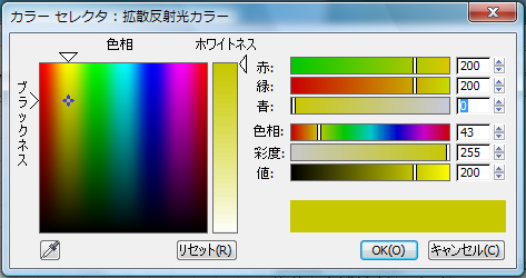

  8. 名前フィールドの下の[ブリン基本パラメータ](Blinn Basic Parameters)ロールアウトで、[拡散反射光](Diffuse)というラベルの付いたカラー見本をクリックします。
    3ds Max によって[カラー セレクタ](Color Selector)ダイアログ ボックスが開きます。
    [カラー セレクタ](Color Selector)の[赤](Red)/[緑](Green)/[青](Blue)コントロールを使用して、黄色を選択します。[赤(R)](Red) = 200、[緑(G)](Green) = 200、[青(B)](Blue) = 0 に設定してください。
    マテリアルの拡散反射光カラーは、拡散光、つまり散乱した光の下で見える色です。この色が、通常、私たちが物質の色であるとみなす色です。このような基本マテリアルを作成するときは、初めにこの色を設定します。
  9. [OK]をクリックして[カラー セレクタ](Color Selector)を閉じます。

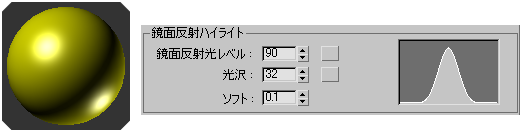

  1. [ブリン基本パラメータ](Blinn Basic Parameters)ロールアウトの[鏡面反射ハイライト](Specular Highlights)領域で、[鏡面反射光レベル](Specular Level)の値を 90 に変更します。
    プレビューの球とビューポートのオイル タンクの両方に、明るいハイライトが現れます。
  2. 同じく[鏡面反射ハイライト](Specular Highlights)領域で、[光沢](Glossiness)の値を 32 に変更します。
    左: オイル タンク マテリアルのプレビュー
    右: [光沢](Glossiness)を 32 に設定した鏡面反射光ハイライトのコントロール
    プレビューおよび[鏡面反射光レベル](Specular Level)コントロールと[光沢](Glossiness)コントロールの右にあるグラフのハイライトの幅が狭くなりました。[鏡面反射光レベル](Specular Level)はハイライトの明るさをコントロールし、[光沢](Glossiness)はハイライトの幅をコントロールします。一般に、光沢の強いマテリアルほど、ハイライトは小さくなります。
ここまでで、基本マテリアルのコントロール、[拡散反射光カラー](Diffuse Color)、[鏡面反射光レベル](Specular Level)、および[光沢](Glossiness)を使用して、少し光沢のある塗料のようなシンプルなマテリアルを作成しました。これでオイル タンクのマテリアルは完成です。

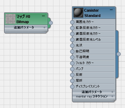

  1. スレート マテリアル エディタの アクティブ ビューで、Oil Tanks ノードを片側に移動します。

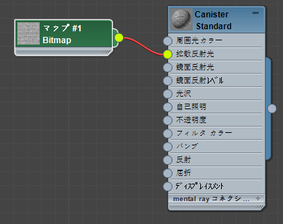

  2. 標準マテリアル ノードをもう 1 つ、アクティブ ビューにドラッグします。ノードをダブルクリックしてマテリアル パラメータを表示し、名前フィールドでマテリアルの名前を Canister に変更します。
  3. スレート マテリアル エディタ [マテリアル/マップ ブラウザ](Material/Map Browser)パネルで、左側から[マップ](Map) [標準](Standard) [ビットマップ](Bitmap)を探し、このマップ タイプをアクティブ ビューにドラッグします。
    3ds Max によってファイル ダイアログ ボックスが開きます。
  4. ファイル ダイアログ ボックスで、ファイル metals.checker.plate.jpg をクリックしてハイライトし、[開く](Open)をクリックします(このチュートリアルで使用するマップは、このファイルを含め、すべてプロジェクト フォルダ \sce eassets\images\ にあります)。
    3ds Max によって、このビットマップ ノードがアクティブ ビューに追加されます。

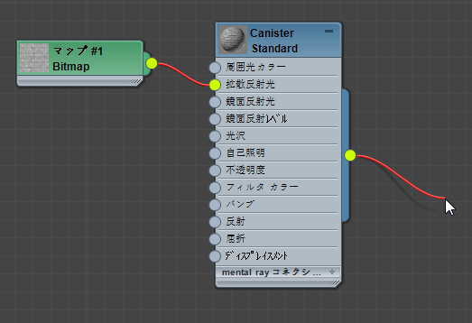

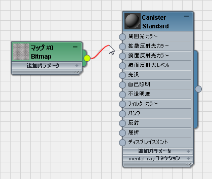

  5. ビットマップ ノードの出力ソケット(ノードの右にある円形のコントロール)からドラッグを開始します。3ds Max によって、ドラッグすると、ワイヤが作成されます。
    Canister ノードの[拡散反射光カラー](Diffuse Color)コンポーネントの入力ソケットにワイヤをドロップします。
    これで、ビットマップをマテリアルにワイヤリングできました。
  6. 新しいビットマップ ノードをクリックしてハイライト表示します。
  7. スレート マテリアル エディタのツールバーで ([シェーディング マテリアルをビューポートに表示](Show Shaded Material In Viewport))をオンにします(従来のビューポート ドライバを使用する場合は、このボタンのツールチップに[標準マップをビューポートに表示](Show Standard Map In Viewport)と表示されます)。
    ビットマップのタイトル バーに、マテリアル表示がアクティブであることを示す赤い斜めの形が現れます。
  8. Canister ノードをクリックしてもう一度ハイライト表示します。
  9. ビューポートのオブジェクトとアクティブ ビューの Canister ノードの両方が見えるよう、スレート マテリアル エディタ ウィンドウを移動します。多目的コンテナ オブジェクトがいずれも選択されていないことを確認してから、Canister ノードの出力ソケット(ノード右側の円形コントロール)からビューポートに向かってドラッグし、グループ中央の青いタンクの上でマウスを放します。
    Canister マテリアルの出力ソケットからドラッグ
    3ds Max によって、弾薬庫に Canister マテリアルが適用されます。
    マテリアル ノードの出力ソケットからのドラッグ アンド ドロップは、 ([マテリアルを選択へ割り当て](Assign Material To Selection))の代わりに使用できる方法です。

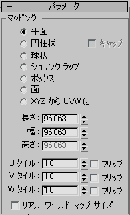

  3. [パラメータ](Parameters)ロールアウト [マッピング](Mapping)領域で、[ボックス](Box)を選択します。
    [マッピング](Mapping)領域の上部にあるラジオ ボタン([平面](Planar)、[円柱状](Cylindrical)、[球状](Spherical)など)は、[UVW マップ](UVW Map)モディファイヤがオブジェクトにマップをどのように投影するかを指定します。[ボックス](Box)マッピングでは、マップが 6 つの側面すべてから投影されます。
  4. 同じく[マッピング](Mapping)領域で、[長さ](Length)、[幅](Width)、[高さ](Height)を 2.0m に設定します。
    マッピングが均等になり、どの角度から見ても自然になりました。
    [UVW マップ](UVW Map)を使用して修正したテクスチャ

    このレッスンの最後の手順では、軍施設の下および周辺の地表にテクスチャを適用します。
    軍施設の地表テクスチャ

    Ground オブジェクトが茶色になりますが、テクスチャ マップは表示されません。これは、オブジェクトにマッピング座標がないことを示しています。
    ボックス、球などのプリミティブ オブジェクトには、既定値のマッピング座標があります。これに対し、編集可能ポリゴンである Ground などの編集可能ジオメトリには既定値のマッピング座標がありません。[UVW マップ](UVW Map)を適用することで、マッピング座標を割り当てる必要があります。
  7. Ground オブジェクトを 選択し、 [修正](Modify)パネルに移動します。
  8. [モディファイヤ リスト](Modifier List)を使用して、[UVW マップ](UVW Map)モディファイヤを適用します。
    この地表には、既定値の平面投影が適しています。マップ terrain.jpg は既に、このシーンに適したサイズになっているため、これでこのレッスンの作品は完成です。
