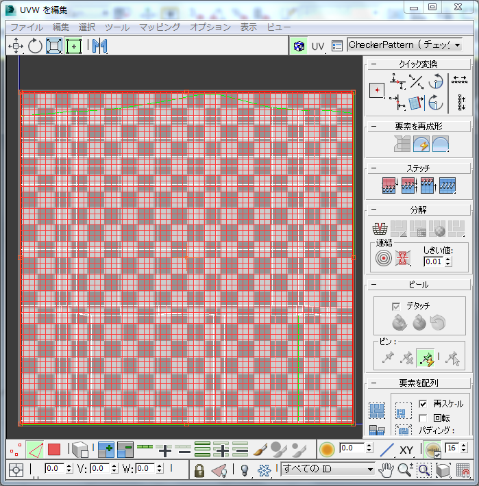

  6. [修正](Modify)パネル [UVを編集](Edit UVs)ロールアウトで、[UV エディタを開く](Open UV Editor)をクリックします。
    3ds Max によって[UVW を編集](Edit UVWs)ダイアログ ボックスが開きます。

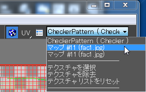

  7. [UVW を編集](Edit UVWs)ダイアログ ボックスのツールバーで、バックグラウンド パターンのドロップダウン リストから、「Map #11 (fac1.jpg)」を選択します。(マップの番号は異なる場合があります)。
    ダイアログ ボックスのメイン ウィンドウに、 fac1.jpg が表示されます。
  8. [変換/表示](Transform/Display)ツールバー(下部にある 2 つ目のツールバー)で、 ([選択したポリゴンのみを表示](Display Only Selected Polygons))をクリックしてオンにします。
    [UVW を編集](Edit UVWs)ダイアログ ボックスに表示されるジオメトリ(赤のメッシュ)は、左側の側柱の面のみを示しています。
  9. [UVW を編集](Edit UVWs)ダイアログ ボックス ツールバーで、 ([フリーフォーム モード](Freeform Mode))をクリックしてアクティブにします。
    面のメッシュのエッジとコーナーにハンドルが表示されます。フリーフォーム モードでは、コーナーのハンドルをドラッグして面をスケールしたり、サイド ハンドルをドラッグして面を回転したり、また面の内側からドラッグして面を移動することができます。
  10. コーナーをドラッグして、ビットマップの側柱とほぼ同じサイズになるように面をスケールします。
    ヒント: [UVW を編集](Edit UVWs)ダイアログ ボックスを移動して、ビューポートで左の側柱も見えるようにします。こうすると、ダイアログ ボックスで変更を行う際に、テクスチャマッピングの変更をインタラクティブに確認できます。
  11. [UVW を編集](Edit UVWs)ダイアログ ボックスで、中央の柱の右側を覆うように面を右にドラッグします。
  12. [UVW を編集](Edit UVWs)ダイアログ ボックスのツールバーで、 ([選択されているサブオブジェクトをミラー](Mirror Selected Subobjects))をクリックします。
    ビューポートで、補正の結果を確認できます。
