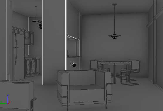

- Camera02 オブジェクトは作成時に床の上に配置されていたので、新規カメラ ビューで
([パン](Pan))を使用して、カメラがハウスの室内をとらえるようになるまで、カメラとターゲットを上へ移動します。

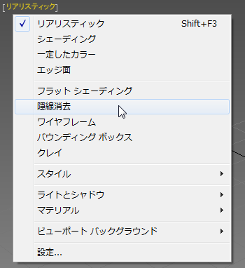

ヒント: ハウスのシェーディングが適用された屋内が非常に暗いので、シェーディング ビューポート ラベル メニュー(「[ リアリスティック ]」と表示されます)をクリックして開き、[隠線](Hidden Line)オプションを選択します。
隠線を表示すると、シーンのフレーミングが簡単になります。また、照明レベルを使用しないので、[シェーディング](Shaded)オプションも役立ちます。
[隠線](Hidden Line)オプションは、Nitrous ビューポート ドライバが使用されている場合にのみ使用できます。システムでこのオプションを使用できない場合、暗いビューポートはおそらく問題ではありませんが、問題になる場合は、F3 を押してワイヤフレーム モードでビューを表示します。

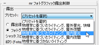

[環境と効果ダイアログ(露出制御)](Environment And Effects Dialog (Exposure Controls))をクリックして、[環境と効果](Environment And Effects)ダイアログ ボックスを表示します。
- [mr フォトグラフィック露出制御](mr Photographic Exposure Control)ロールアウトで[プリセット](Preset)ドロップダウン メニューを開き、[物理学に基づいたライティング、屋内昼光](Physically Based Lighting, Indoor Daylight)を選択します。
- [露出制御](Exposure Control)ロールアウトで[レンダリング プレビュー](Render Preview)をクリックします。
プレビューは露出過度に見えます。レンダリングを改良するためには、シーンの露出の設定を調整する必要があります。

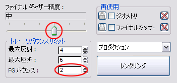

ファイナル ギャザーを追加して照明を改善する:
- レンダリング フレーム ウィンドウの下部のパネルで、[FG バウンス](FG Bounces)の数を 2 に増やします。
- シーンを再びレンダリングします。

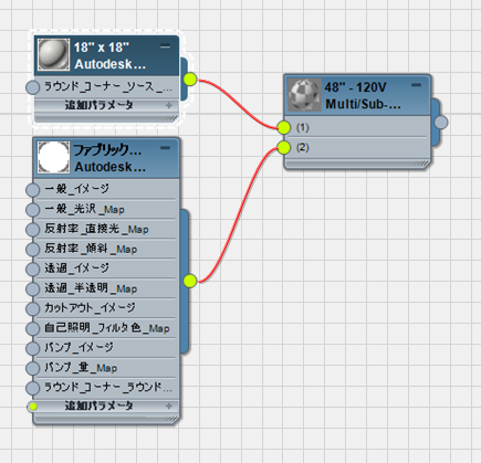

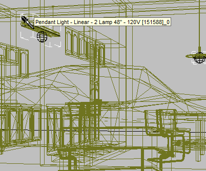

- スレート マテリアル エディタのツールバーで
([マテリアルをオブジェクトから選択](Pick Material From Object))をクリックし、Camera002 ビューポートで[Pendant Light]オブジェクトの下部をクリックします。
3ds Max によってアクティブ ビューにマテリアル ノードが表示されます。
ライト アセンブリのマテリアルは、2 つのサブマテリアルのあるマルチ/サブ オブジェクト マテリアルです。

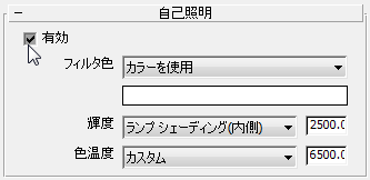

- 2 つ目のサブマテリアル ノード、Glass - White, High Luminance をダブルクリックして、パラメータを表示します。
- [自己照明](Self Illumination)ロールアウトにスクロールして、[有効](Enable)をオフにします。
マテリアルの外観が透明に戻ります。

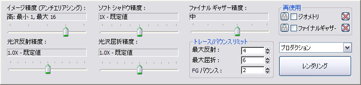

次の図では、さらにざらつきが少ないレンダリングされたフレームを示しています。シャドウと反射がよりくっきりとしています。
このイメージは、[シャドウ サンプル](Shadow Samples)を 512 に設定し、レンダリング フレームを次のように設定して作成しました。
- [イメージ精度 (アンチエイリアシング)](Image Precision (Antialiasing))スライダ バー: 高
- [ファイナル ギャザー精度](Final Gather Precision)スライダ バー: 中
イメージが改善されますが、レンダリングにかなりの時間が必要になります。
キッチン ライトの自己照明を元に戻す:
