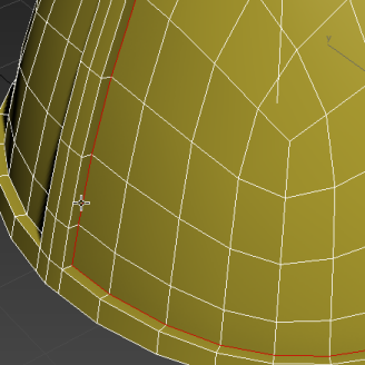

  1. [ポリゴン モデリング](Polygon Modeling)パネルで、 ([エッジ](Edge))をアクティブにして[エッジ](Edge)サブオブジェクト レベルに切り替えます。
  2. リボンの[選択を修正](Modify Selection)パネルで[ループ モード](Loop Mode)をクリックしてオンにします。
  3. パースペクティブ ビューポートで、押し出された縁の内角エッジのいずれかをクリックします。
    これにより、ループのすべてのエッジが選択されます。
  4. 押し出されたリッジの内角エッジの 1 つを[Ctrl]を押したままクリックします。
    これにより、エッジのループが選択に追加されます。

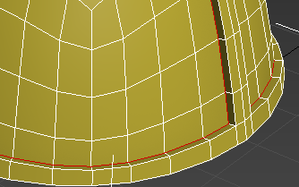

  5. ヘルメットの反対側の同等のエッジ ループでも同じ手順を繰り返します。
  6. [修正](Modify)パネルの[エッジを編集](Edit Edges)ロールアウトで、[折り目](Crease)を 1.0 に設定します。
  7. OpenSubdiv モディファイヤを適用し、必要に応じて、F4 を押して[エッジ面](Edged Faces)表示をオフにします。

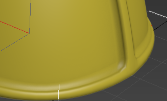

    押し出されたポリゴンの内側のエッジが鋭くなっていますが、もっと明確に描画する必要があります。
    これを行うには、OpenSubdiv の[反復](Iterations)の値を大きくします。
  8. OpenSubdiv モディファイヤの[一般コントロール](General Controls)ロールアウトで、[反復](Iterations)設定のスピナーの上向き矢印をクリックします。
    値が 2 に変更され、折り目が少しシャープになります。これは、解像度を高くしたことにより、コーナーなどの細かい部分をより精細に定義できるためです。
  9. [反復](Iterations)の値を 4 に増やします。
    折り目が十分シャープになりました。OpenSubdiv を使用する場合、一般に、過度に複雑なメッシュを避けるため、実用的で最も低い反復値を使用します。
