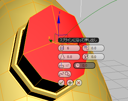

ドロップダウン パネルで[スプラインに押し出し](Extrude On Spline)を Shift+クリックします。

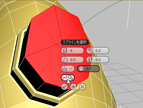

スプライン押し出しに使用するキャディは、他のほとんどのキャディよりもコントロールがたくさんあります。
スプラインをクリックすると、3ds Max によってホーンが作成されますが、まだテーパがついていません。

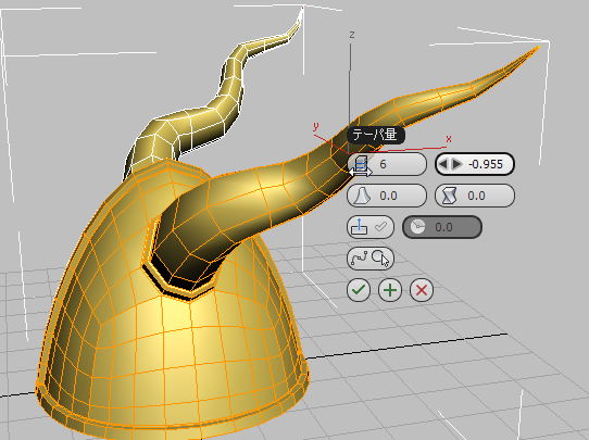

3ds Max によってホーンがさらに押し出されます。他のビューポートを使用した方が見やすくなりますが、この図のように、パース ビューで行ってもよいでしょう。
ホーンをパスに沿って押し出すことによって、変換ツールとポリゴン モデリング ツールを何度も切り替える手間を省くことができました。
