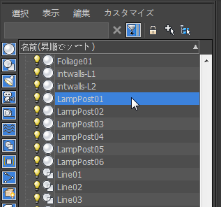

  2. [シーン エクスプローラ](Scene Explorer)パネルで、LampPost01 をクリックしてハイライト表示します。
    ヒント: 既定では、[シーン エクスプローラ](Scene Explorer)パネルはビューポートの左側に表示されますが、非表示になっている場合は[H]キーを押すとフローティング状態で表示することができます。

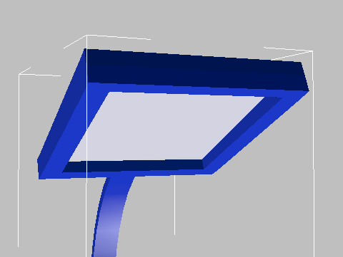

  7. フロント ビューポートおよびレフト ビューポートでも同様に、ランプの支柱のオブジェクトの上部を ズーム拡大します。
  8. [作成](Create)パネルで ([ライト](Lights))をアクティブにします。[オブジェクト タイプ](Object Type)ロールアウトで[フリー ライト](Free Light)をクリックしてアクティブにし、次に[オート グリッド](AutoGrid)をオンにします。
  9. パース ビューポートでライト パネルの中心を 1 回クリックして、ライト オブジェクトをこのサーフェスに配置します。完了したら[オートグリッド]( Auto Grid)をオフにします。

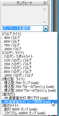

  1. [修正](Modify)パネルに切り替えます。[テンプレート](Templates)ロールアウトで、ドロップダウン リストを開いて[4ft 直管蛍光灯コーブ照明 (web)](4ft Cove Fluorescent (Web))を選択します。
    既定値では、このタイプのオブジェクトはライトを点として放出します。しかしここでは、ランプの支柱のパネルのジオメトリに対応した四角形の範囲にライトを放出させたいところです。

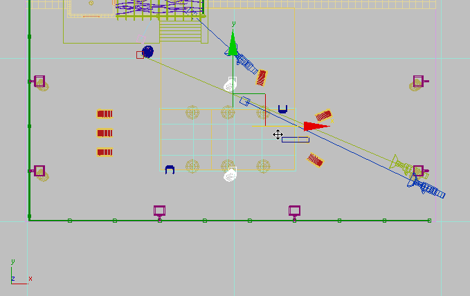

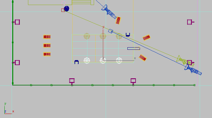

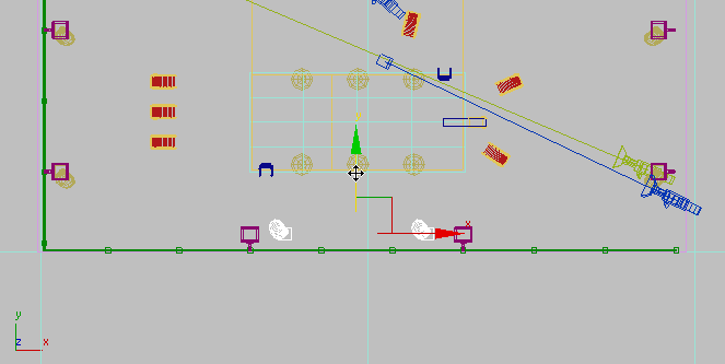

  1. トップ ビューポートをアクティブにして、Shift+Z を押してランプの支柱が 6 つすべて見えるビューに戻ります。次に ([選択して移動](Select And Move))を使用して、Shift+クローンでランプの支柱の隣にライト オブジェクトのクローンを作成します(次の図を参照)。クローン作成したライトをオリジナルのインスタンスにします。

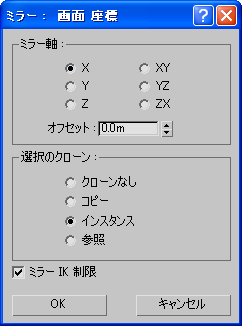

  2. トップ ビューポートで、Ctrl+クリックで最初のライトを選択し(これで両方のデッキ ライトが選択されます)、メイン ツールバーで ([ミラー](Mirror))をクリックします。
  3. [ミラー](Mirror)ダイアログ ボックス [ミラー軸](Mirror Axis)領域で、[X]が選択されていることを確認します。[選択をクローン](Clone Selection)領域で[インスタンス](Instance)を選択し、[OK]をクリックします。

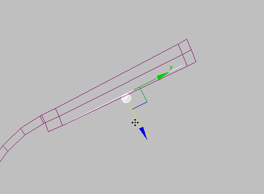

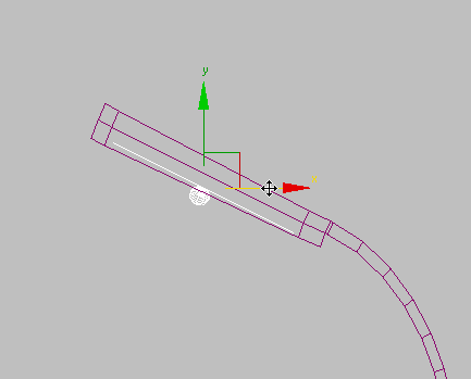

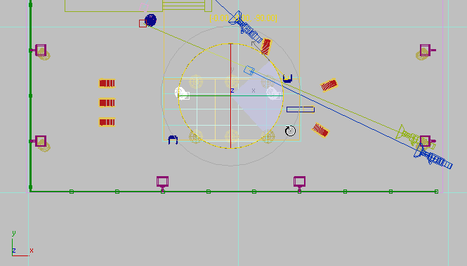

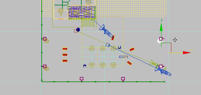

  1. トップ ビューポートで、残る 2 つのランプの支柱の中点にライト オブジェクトを Shift+クローンします(次の図を参照)。今回もクローンをインスタンス化します。
  2. メイン ツールバーで ([角度スナップ切り替え](Angle Snap Toggle))をオンにします。
  3. ライトの位置を、Z 軸を中心に 90 度 回転します。
  4. ライトを Y 軸上で 移動し、残りの 2 つのランプの支柱とライトが並ぶようにします(次の図を参照)。
  5. 各ライトを X 軸に沿ってそれぞれ 移動し、対応するライトの支柱の中に再配置します。

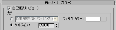

  5. [自己照明 (グロー)](Self Illumination (Glow))ロールアウトで[自己照明 (グロー)](Self Illumination (Glow))をオンにします。
    [カラー](Color)領域のコントロールではグロー マテリアルのカラーを指定できますが、既定値の白のフィルタ カラーのままにしておきます。
    [輝度](Luminance)領域で[物理単位 (cd/m2)](Physical Units (cd/m 2)を選択します。後でグレアなどのライティング効果を追加することになった場合は、この値を調整することによって結果を微調整できます。今は設定を変更せず、1500 カンデラ/平方メートルにしておきます。

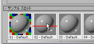

  3. 左にある[マテリアル/マップ ブラウザ](Material/Map Browser)パネルで[サンプル スロット](Sample Slots)グループに移動します。
  4. [レンダリング設定](Render Setup)ダイアログ ボックスから[カメラ シェーダ](Camera Shaders) [出力](Output)ボタンをドラッグし、未使用のサンプルスロットにドロップします。マップをドロップできるときは、サンプル スロットに赤いバーが表示されます。
    3ds Max ではこれをインスタンスにするかコピーにするかを尋ねられます。インスタンスが選択されていることを確認して[OK]をクリックします。

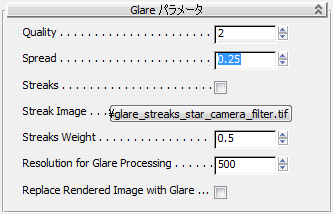

  8. [Glare パラメータ](Glare Parameters)ロールアウトで、[Spread]の値を 2.0 から 0.25 に変更します。

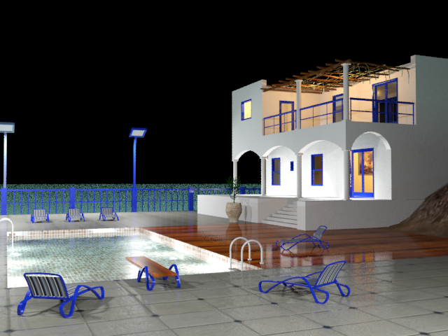

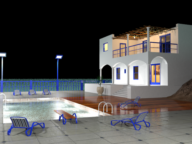

    光源にグレア効果を追加してレンダリングしたシーン
    2 つのイメージを比較して、グレア効果を確認します。この効果はデッキのランプの支柱部分で最も目立ちますが、柱に隠れていないバルコニーのライト部分でも確認できます。
