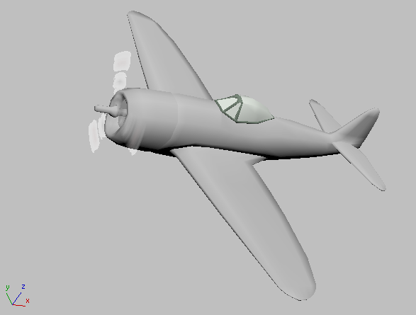

    このシーンの飛行機は、P-47 モデルの 1 つのバージョンです。プロペラ用のシャフトと、プロペラ自体のための平面が含まれています。プロペラとコクピット キャノピーにはすでにマテリアルが適用されていますが、機体、翼、尾翼にはまだテクスチャが適用されていません。
    シーンには、バックグラウンド用の環境マップも含まれています。

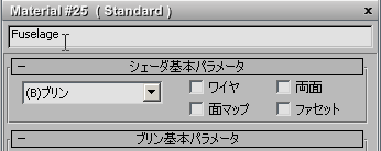

  3. 標準マテリアル ノードをダブルクリックして、右側のパラメータ エディタ パネルにパラメータを表示します。新しいマテリアルに Fuselage と名前を付けます。

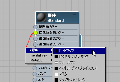

  4. アクティブ ビューで、Fuselage マテリアル ノードの[拡散反射光カラー](Diffuse Color)入力ソケットからワイヤをドラッグして、マウスを放します。ポップアップ メニューから [標準](Standard) [ビットマップ](Bitmap)を選択します。
    3ds Max によってファイル ダイアログ ボックスが開きます。

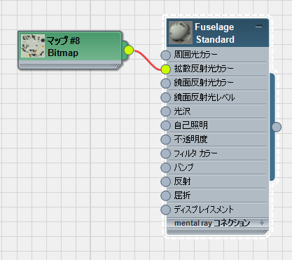

  5. ファイル ダイアログ ボックスで、プロジェクトの \sceneassets\images フォルダが選択されていることを確認します。 p47_tex.jpg をクリックしてハイライト表示し、[開く](Open)をクリックします。
    3ds Max によってビットマップ ノードが Fuselage マテリアルに追加されます。

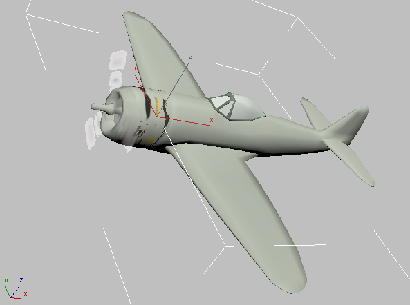

  3. 飛行機の本体部分である P-47 オブジェクトを クリックして選択します
  4. スレート マテリアル エディタで、Fuselage マテリアル ノードをクリックしてアクティブにし、スレート マテリアル エディタのツールバーで ([マテリアルを選択へ割り当て](Assign Material To Selection))をクリックします。
    3ds Max によってマテリアルが飛行機の本体、翼、尾翼に適用されれますが、テクスチャがマップされる方法には意味がありません。テクスチャのさまざまな "部品" を配置するには、UVW アンラップを使用します。
