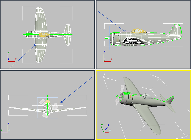

  1. ([ビューポート最大化切り替え](Maximize Viewport Toggle))をクリックして 4 つのビューポートをすべて表示します。
  2. ([選択図形ズーム全ビューポート](Zoom Extents All Selected))をクリックして、トップ、フロント、レフトのビューポートに飛行機の全体が表示されるようにします。

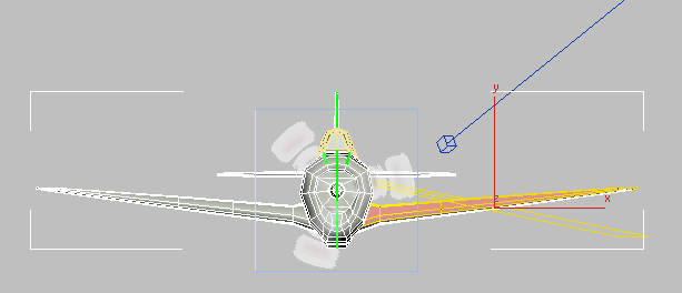

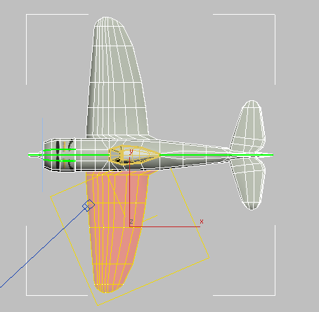

  3. メイン ツールバーで[領域内/交差](Window/Crossing)選択切り替えが [交差](Crossing)状態になっていることを確認し、トップ ビューポートで、 選択ボックスをドラッグして左翼の上側のすべての面を選択します。
    レフト ビュ-ポ-トで、Ctrlを押しながらクリックして、翼の前端に沿った狭い面も選択します。
    ヒント: 翼の前端の面を選択するときは、 レフト ビューポートを最大にすると(Alt+Wを押す)便利です。
    ヒント: ボトム ビューを使用して、翼の下側の面が選択されていないことを確認します。

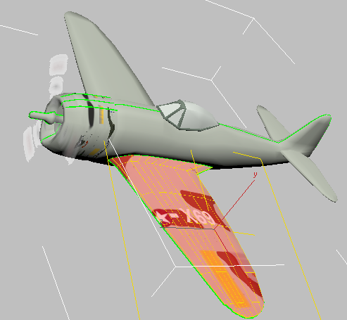

    3ds Max によって翼の上面にテクスチャの平面投影が適用されますが、まだ正しいマッピングではありません。
    注: [UV を編集](Edit UVs)ロールアウトの ([クイック平面マップ](Quick Planar Map))ツールを平面マップの代わりに使用できますが、このツールはギズモに依存するので、結果はいずれかのコンストラクション プレーンに垂直でない場合があります。そのため、このチュートリアルではこのオプションを使用しません。
  2. [位置合わせオプション](Align Options) ([Z に位置合わせ](Align To Z))をクリックして、パターンとワールド Z 軸の位置を合わせます。
    パターンのレイアウトが変化しますが、まださらに調整が必要です。

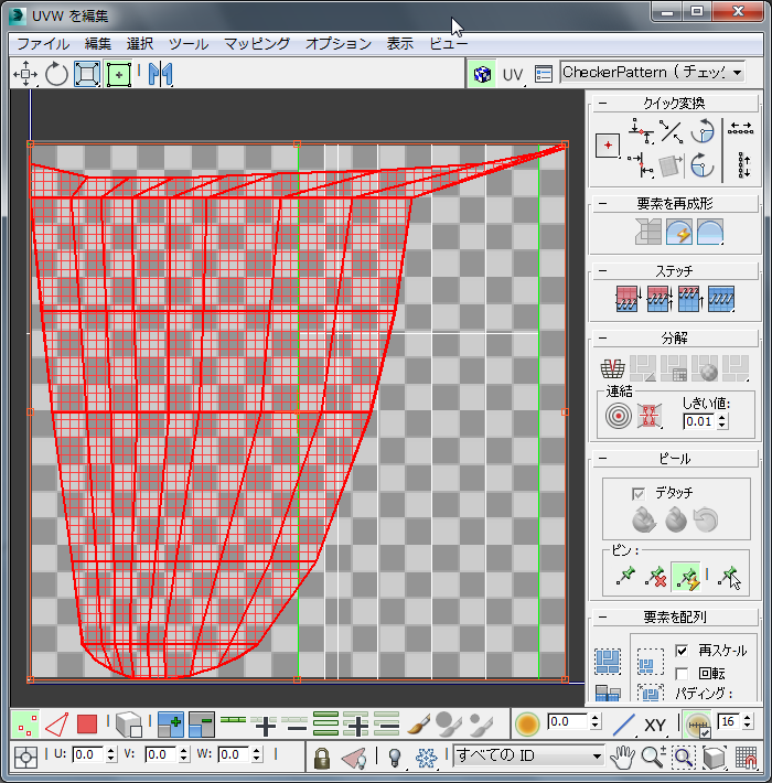

  4. [UV を編集](Edit UVs)ロールアウトまで上にスクロールし、[UV エディタを開く](Open UV Editor)をクリックします。
    3ds Max によって[UVW を編集](Edit UVWs)ダイアログ ボックスが開きます。

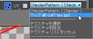

  5. [UVW を編集](Edit UVWs)ダイアログ ツールバーの右側にあるドロップダウン リストを開き、Map #8 (p47_tex.jpg) (番号は異なる場合があります)のエントリを選択します。
    メイン ウィンドウのバックグラウンドとして p47_tex.jpg が表示されるようになります。

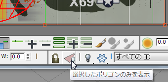

  6. 下部の 2 番目のツールバー(変換/表示ツールバー)で、 ([選択されたポリゴンのみを表示](Display Only Selected Polygons))をクリックしてオンにします。
    これによりメインの[UVW を編集](Edit UVWS)ウィンドウで選択されていないジオメトリが表示されなくなり、翼のマッピングを調整しやすくなります。
    注: ビューポートで別のサブオブジェクトが選択されている場合(ビューポートの空いている領域をクリックした場合、そうなっていることがあります)、選択されている面が[UVW を編集](Edit UVWs)ダイアログ ボックスに表示されなくなります。元の面を再度選択すると、サブオブジェクトの選択を[UVW を編集](Edit UVWs)に再び表示できます。各サブオブジェクト選択に名前を設定してメイン ツールバーで選択できるようにしておくとよい理由の 1 つです。

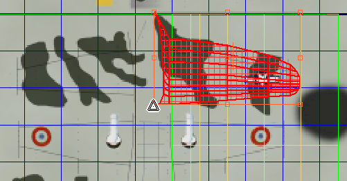

  7. [UVW を編集](Edit UVWs)ダイアログ ボックスの メイン ツールバー(上部)で、 ([フリーフォーム モード](Freeform Mode))をクリックしてこのツールをアクティブにします。
    フリーフォーム モードでは、サブオブジェクト選択がボックスで囲まれます。ボックスの中央をドラッグして移動したり、サイドの中央のハンドルをドラッグして回転したり、コーナーのハンドルをドラッグしてスケールする(マッピングするテクスチャの相対的なスケールは維持されます)ことができます。
    フリーフォーム モード: 選択の移動
    フリーフォーム モード: 選択の回転
    フリーフォーム モード: 選択のスケール
    テクスチャ マップの正しい位置に翼面を配置できる状態になります。

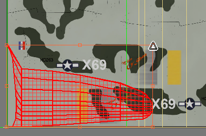

左翼の上面をマップする:

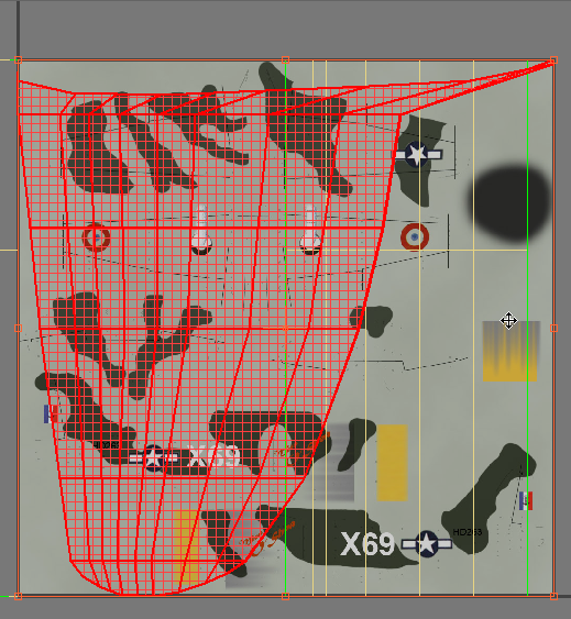

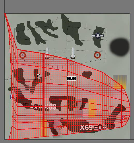

  1. 最初に、翼面を反時計回りに 90 度回転します。
  2. 次に、左翼用の部分にほぼ対応するテクスチャ ウィンドウの小さい領域を覆うように翼面をスケールします。

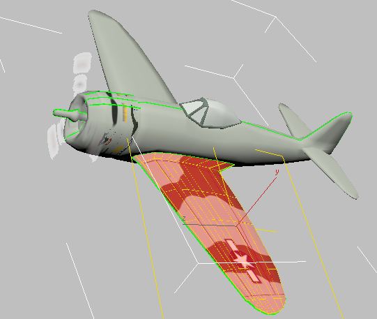

  3. 最後に、面をテクスチャ ウィンドウの右上の領域に移動し、翼に対応するビットマップの領域に合わせてスケールします。
    カモフラージュ パターンを使用すると翼面の配置は正確でなくてもかまいませんが、翼の後端が翼の上面の記号の下にある暗緑色の見本の上部に近いことを確認します。
    Camera01 ビューポートで、左翼の上面にテクスチャが正しく設定されていることを確認できます。
