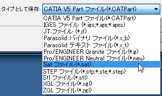

  3. アプリケーション メニューから[書き出し](Export) [CAD 形式](CAD Format)を選択します。
    [コピーを名前を付けて保存](Save Copy As)ダイアログ ボックスが表示されます。
  4. [ファイルの種類](Save As Type)ドロップダウン リストから[SAT ファイル(*.sat)](SAT Files (*.sat))を選択します。ファイル名を my_blade_clamp.sat に変更し、[保存](Save)をクリックします。
    blade_clamp.sat と同じフォルダに my_blade_clamp.sat が保存されます。
