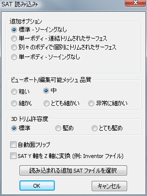

    3ds Max によって[SAT 読み込み](SAT Import)ダイアログ ボックスが開きます。
  5. [SAT 読み込み](SAT Import)ダイアログ ボックスで[SAT Y 軸を Z 軸に変換](Convert SAT Y Axis to Z Axis)をオンにします。
    Inventor では上向きの軸が Y 軸です(3ds Max では Z 軸)。このため、ファイルを別の製品に移動する場合には、このような調整を注意深く行なう必要があります。
  6. [OK]をクリックします。
