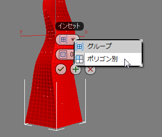

  3. [ポリゴンを編集](Edit Polygons)ロールアウトで、[インセット](Inset)ボタンの横(メイン ボタンのすぐ右)にある [設定](Settings)ボタンをクリックします。
    3ds Max によって[インセット](Inset)ツールのキャディ コントロールが表示されます。
  4. キャディの 1 番目のコントロールで、ドロップダウン リストから[ポリゴン別](By Polygon)を選択します。
  5. 3 番目のコントロールである[量](Amount)の値を 0.3m に変更し、 ([OK])をクリックします。
    [ポリゴン別](By Polygon)オプションは、選択内のポリゴンごとにインセット ポリゴン編集を適用します。
