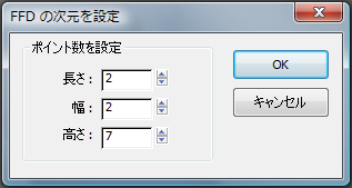

- 建物に、ヘビのような特徴を付けるため、[モディファイヤ リスト](Modifier List)から[FFD(ボックス)](FFD(Box))を選択します。フリーフォーム変形(FFD)モディファイヤでは、選択したジオメトリが調整可能なラティス ボックスで囲まれます。
- [FFD パラメータ](FFD Parameters)ロールアウト
[次元](Dimensions)領域で[ポイント数を設定](Set Number Of Points)をクリックします。
- [FFD の次元を設定](Set FFD Dimensions)ダイアログ ボックスで、以下のようにパラメータを設定して、建物を変形するのに使用するラティスのコントロール ポイントの数を設定します。
- [長さ](Length) = 2
- [幅](Width) = 2
- [高さ](Height) = 7
- モディファイヤ スタックで
プラス記号アイコンをクリックして、[FFD(ボックス)](FFD(Box))モディファイヤの階層を展開します。[コントロール ポイント](Control Points)をクリックして選択します。 これにより、前の手順で定義したラティスのコントロール ポイントを選択して操作できるようになります。
