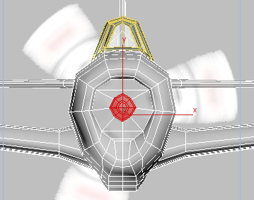

  1. レフト ビューポートで、プロペラ シャフトの周囲の吸気口の面を選択します。
    選択に Air Intake という名前を付けます。
  2. ([平面マップ](Planar Map))をクリックし、 ([X に位置合わせ](Align To X))をクリックします。 ([平面マップ](Planar Map))をもう一度クリックして非アクティブにし、テクスチャ マップの右上の近くにある暗色のブロッブの内側に収まるように、面をスケールおよび移動します。

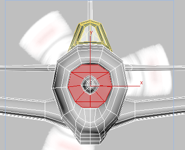

  1. 最後に、メイン ツールバーで、[領域内/交差](Window/Crossing)選択切り替えを [領域内](Window)状態に変更します。レフト ビューポートで、ドラッグしてプロペラ シャフトを選択します。
  2. 他のビューポートを見て、無関係な面(コックピット領域など)を選択している場合は、Altを押したままクリックするか、Altを押したままドラッグして、選択から除去します。
    選択に Propellor Shaft という名前を付けます。
  3. ([平面マップ](Planar Map))をクリックし、 ([Y に位置合わせ](Align To Y))をクリックします。 ([平面マップ](Planar Map))をもう一度クリックして、非アクティブにします。面を反時計回りに 90 度回転してから、吸気口の面の下にある黄とグレーの領域内に収まるように、面をスケールおよび移動します。
