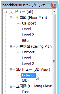

  2. 左側のプロジェクト ブラウザ パネルで、[平面図](Floor Plans) [Carport]をダブルクリックします。

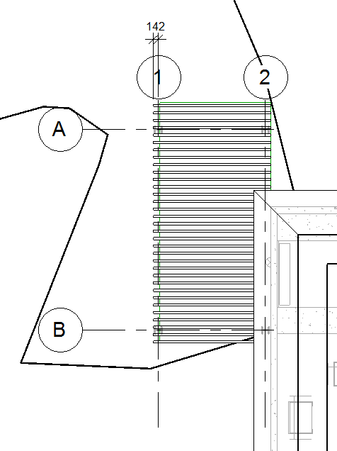

    カーポートの見取り図が表示されます。
  3. カーポートの領域がよく見えるようにズーム拡大します。

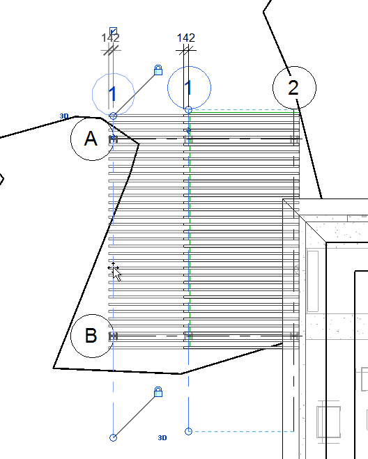

  4. カーポートの左側にある軸 1 をクリックして選択します。
  5. 軸 1 を、軸 A および B のマーカーの付近まで、左にドラッグします。
    カーポートのサイズが大きくなります。
    注: 縦の柱はカーポートの屋根に拘束されているので、屋根のサイズを大きくすると、柱もそれに合わせて移動します。

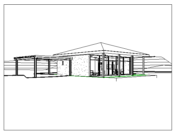

  6. プロジェクト ブラウザ パネルで、[3D Views] [Exterior] をダブルクリックします。
  7. 3D ビューを調整すると、カーポートが 2 台の自動車を収容できる大きさになっていることが分かります。

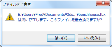

  9. ファイル ダイアログ ボックスで、先ほど作成した beachhouse.fbx を選択して[保存](Save)をクリックします。
    beachhouse.fbx が上書きされることを警告するメッセージが表示されます。
  10. [はい](Yes)をクリックします。

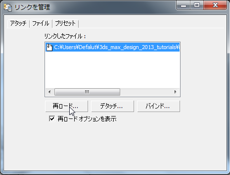

  3. アプリケーション メニューから[参照](References) [リンクを管理](Manage Links)を選択します。

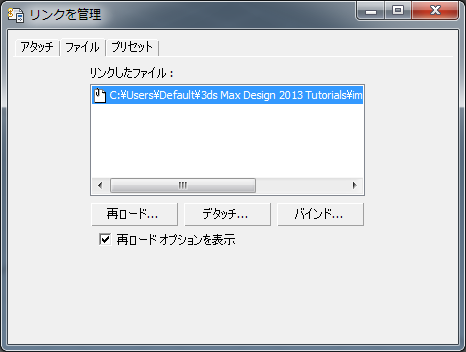

    3ds Max によって[ファイル リンク マネージャ](File Link Manager)ダイアログ ボックスが開きます。
  4. [ファイル リンク マネージャ](File Link Manager)ダイアログ ボックスで、[ファイル](File)パネルに切り替えます。
    beachhouse.fbx のエントリに赤い旗のアイコンが表示されています。これは、FBX ファイルが変更されていることを表します。
  5. [再ロード](Reload)をクリックします。

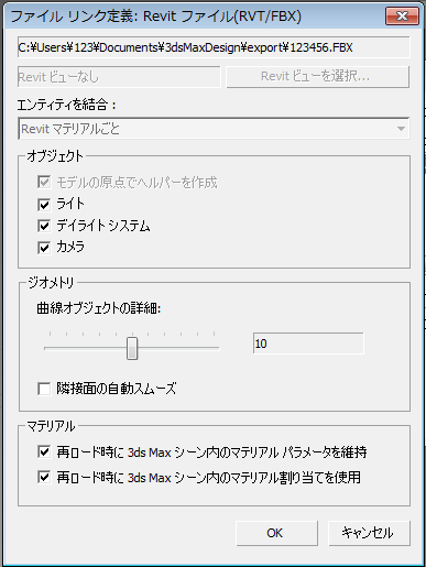

    3ds Max によって[ファイル リンク設定: Revit ファイル](File Link Settings: Revit Files)ダイアログ ボックスが開きます。
  6. FBX ファイルの再ロードに関する既定値のオプションを受け入れて、[OK]をクリックします。

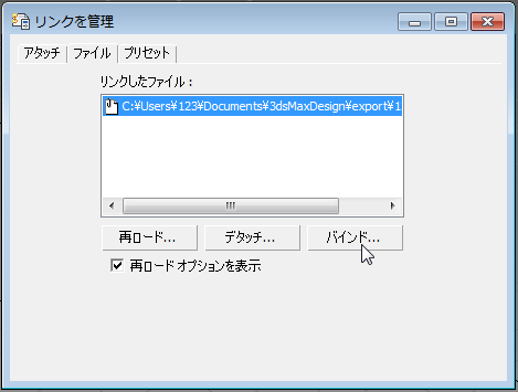

  1. [ファイル リンク マネージャ](File Link Manager)ダイアログ ボックス[ファイル](File)パネルで、[バインド](Bind)をクリックします。
    3ds Max によって、ライブ リンクを破棄しようとしていることを警告するメッセージが表示されます。
  2. [バインドを続行](Proceed With Bind)をクリックします。
    3ds Max によってジオメトリがバインドされ、メッシュ オブジェクトに変換されます。
