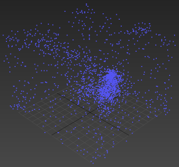

  1. 次を選択します。[作成](Create) > [AEC オブジェクト](AEC Objects) > [CFO ビジュアライゼーション](CFD Visualization) > [MCG: CFD データ オブジェクトを作成](MCG Create CFD Data Object)
  2. CSV ファイルを探して、選択します。
    学習とテストのために、インストール先ディレクトリのスクリーンショット\CFD\フォルダにサンプル CSV ファイルと、対応する SAT ファイルがあります。
    CFDImportObject は、CSV ファイル内の配置先に頂点とともに作成されます。既定では、ワールド原点にあります。変換によって見た目は変わりませんが、視覚化に使用したオブジェクトの位置合わせが難しくなるので、変換しないことを推奨します。
  3. 必要に応じて、[修正](Modify)パネルの CFDImportData オペレータを選択し、オプションを調整します。

  4. CFDKeepNVertices モディファイヤを選択し、保持する点の数を設定します。CFD シミュレーションには通常、基本的な視覚化に必要な量よりも多くのデータが含まれるため、点の数を減らすと、計算を高速化することができます。
