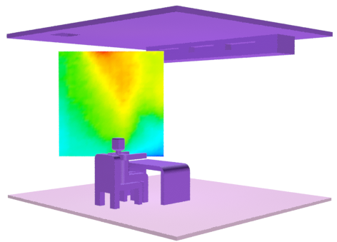

数値流体力学(CFD)シミュレーションからデータを読み込み、速度、温度、圧力をさまざまな方法で視覚化することができます。
関連するコマンドは、既定のメニューを使用する場合には、メニューで、拡張メニューの場合はメニューです。
インストールされたツールは、データは CSV ファイルとして Autodesk Simulation CFD で保存されていることを前提としています。ただし、ツールは[Max クリエーション グラフ](Max Creation Graph)(MCG )を使用して構築されているため、同様のツールを構築して、他のフォーマットをサポートしたり、データを異なる方法で視覚化するためのガイドとして利用できます。
