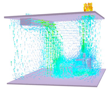

矢印として[速度](Velocity)フィールドを視覚化する
CFD シミュレーションの[速度](Velocity)フィールドは、矢印で視覚化することができます。この矢印の長さとカラーは、相対的な位置の速度によって決定されます。
