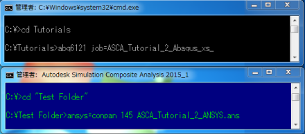

解析を実行する
コマンド ラインからジョブを実行する方法については、このビデオをご覧ください。

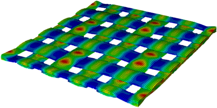

クイック スタート チュートリアルを実行する
クイック スタート チュートリアルには、Helius PFA で解析を実行する一般的な手順を紹介する簡単な問題があります。
