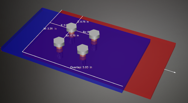

ボルト締結ジョイントのサイズ設定は、積層の複合材料構造の設計でよく発生するタスクです。Helius Composite には、ボルト締結積層ジョイントの解析ソリューションが含まれるようになりました。ボルト締結ツールは、簡単、迅速に正確な結果が得られるように設計されており、これにより、多くの異なる設計形状を検討することができます。
Helius Composite のボルト締結ソルバーは、ジョイント形状の解析、ジョイントにおけるボルトの荷重分担の予測、破損をもたらすクリティカル ボルトの特定を行います。これらの計算は、形状ファクターおよび個々のボルトの荷重に基づいて行われます。クリティカル ボルト回りの応力フィールドは、閉形式ソリューションを使用して計算されます。
