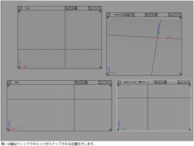

独自のウィンドウ配置を作成するには、以下を実行します。
ウィンドウのサイズ変更や移動時に、他のすべてのウィンドウの端に沿って設定されているマグネティック領域を利用してウィンドウを位置揃えし、適切な位置にスナップすることができます。Alias の作業空間周辺のエッジもスナップ ポイントとして使用できます。
