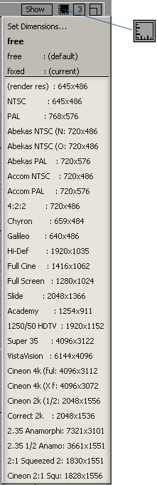

| ウィンドウのサイズをプリセット値にロック | ウィンドウのタイトルバーにあるサイズ/位置アイコンをクリックし、プルダウンメニューからサイズを選択します。 ![]() |
| カレントのアスペクト比をロック | ウィンドウのタイトルバーにあるサイズ/位置アイコンをクリックし、fixed: (current)を選択します。 ![]() |
| アスペクト比をアンロック | ウィンドウのタイトルバーにあるサイズ/位置アイコンをクリックし、freeを選択します。 ![]() |
| 正確な位置とサイズを設定 | ウィンドウのタイトルバーにあるサイズ/位置アイコンをクリックし、メニューからSet Dimensionsを選択します。Optionsウィンドウに位置とサイズを入力します。 ![]() |
