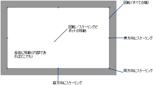

    マニピュレータがアクティブなイメージ レイヤに表示されます。
  4. マニピュレータ ハンドルをクリック&ドラッグして、イメージ レイヤを変形します。
    マニピュレータの上でマウスを移動させると、状況に応じたカーソルにカレントの変形モード(移動、スケーリング、回転)が表示されます。
