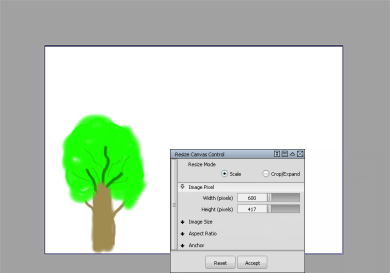

  3. Resize ModeScale に設定します。
  4. アスペクト比(幅と高さの比)を維持しない場合は、Lock Aspect Ratio をオフにします。
  5. 以下の値のいずれかを変更します。
    • Width および/または Height(ピクセル単位)
    • Width および/または Height(実サイズ単位、インチまたはcm)
    • Pixels per in/cm(解像度)

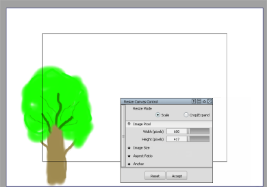

    黒いアウトラインは、サイズを変更したキャンバスの端がくる場所を示します。
  6. Accept ボタンをクリックします。
  7. この確認ダイアログで OK をクリックします。
    キャンバスが中心点に対してスケーリングされます。イメージ レイヤの内容も、新規のキャンバス サイズに合うようにスケーリングされます。
