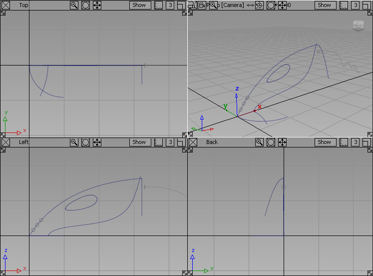

チュートリアル ファイルでは、主要なカーブがすでに作成されており、curves という名前のレイヤ上に用意されています。このモデルのカーブを作成する必要がないため、このチュートリアルで使用されるサーフェスの交差やトリミングのテクニックに専念することができます。
このカーブは、チュートリアル「ジョイスティックをモデリングする」で学習したものと同じテクニックを使用して作成されています。カーブの構築方法を確認する場合は、Control Panel CV/Hull displayを使用して、複数のCVを表示します。
独自のカーブを作成する場合は、カーブ レイヤを非アクティブにして、これらのカーブをガイドとして使用し、独自のカーブを作成することができます。

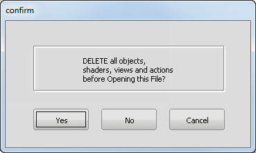

    ダイアログボックスが表示され、オブジェクト、シェーダ、ビュー、アクションをすべて削除してよいかを尋ねるメッセージが表示されます。YES をクリックしてください。

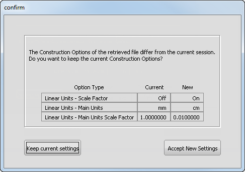

    コンストラクション許容値が vacuum.wire ファイルの値と異なる場合は、次のダイアログ ボックスが表示されます。
    Accept New Settingsをクリックして、vacuum.wireのコンストラクション許容値を使用してください。

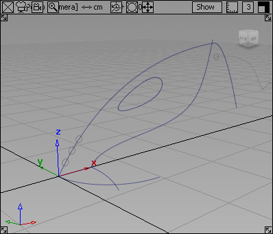

    ファイルが開きます。
    モデリング ビューが Alias ウィンドウのサイズいっぱいに表示されない場合は、Layouts > All Windows > All Windows を選択します。

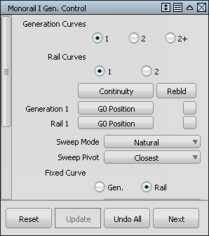

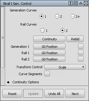

    デフォルトのレイルサーフェスはbirailです。これには2つのパスカーブがあります。ここで、レイル サーフェスの設定を変更して、1 つのパス カーブだけを使用して、モノレイルを作成します。
  3. Rail Surface アイコンをダブルクリックして、オプション ウィンドウを開きます。
  4. Rail Surface オプション ウィンドウで、Rail Curves セクションの 1 をクリックします。Generation Curves セクションも 1 に設定されていることをチェックします。
  5. 右上コーナーのXをクリックして、Rail Surfaceオプションウィンドウを閉じます。

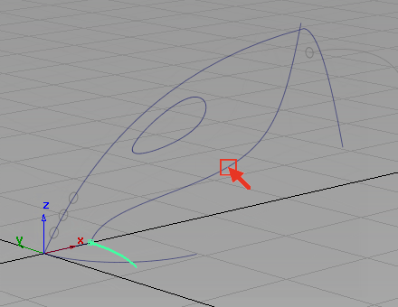

    生成カーブの選択を要求するプロンプトが表示されます。

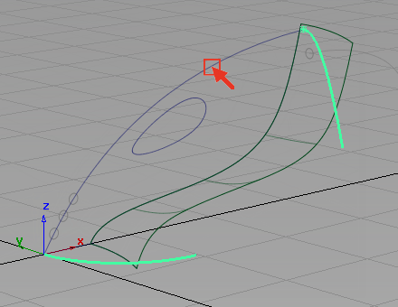

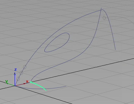

  6. を使用し、表示されているカーブをクリックして、生成カーブとして選択します。
    カーブが強調表示されます。
    プライマリレイルカーブの選択を要求するプロンプトが表示されます。

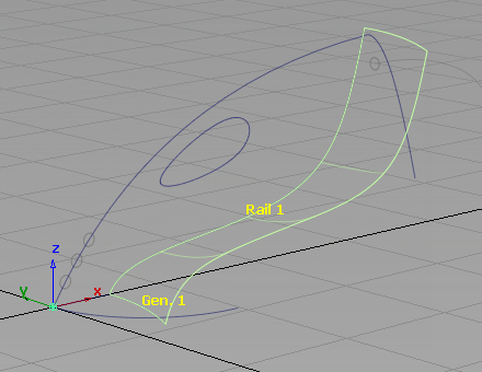

  7. 掃除機の下部のプロファイルをクリックして、これをパスカーブとして選択します。

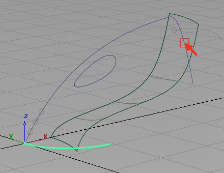

    モノレイル サーフェスが作成されます。

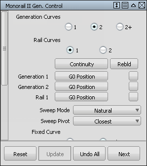

  1. Surfaces > Swept Surfaces > Rail Surface を選択します。アイコンをダブルクリックして、オプションウィンドウを開きます。
    Railツールは、生成カーブとレイルカーブが両方とも1に設定されています。
  2. Rail ツール オプション ウィンドウで、Generation Curves セクションの 2 をクリックします。
  3. オプションウィンドウを閉じます。

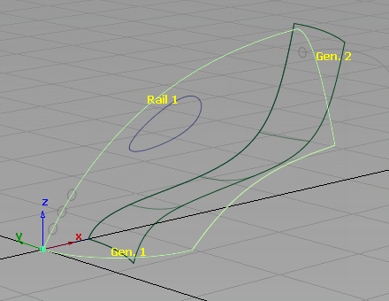

    生成カーブを選択するように要求されます。

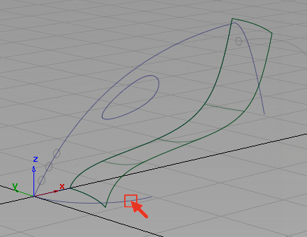

  4. 掃除機のノズルの前部のカーブ上をクリックして、これを 1 番目の生成カーブとして選択します。
    カーブが強調表示されます。
    次の生成カーブの選択を要求するプロンプトが表示されます。
  5. 掃除機の胴体の後部のカーブをクリックして、これを 2 番目の生成カーブとして選択します。
    カーブが強調表示されます。
    次に、プライマリレイルカーブの選択を要求するプロンプトが表示されます。

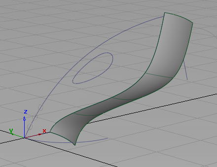

  6. 掃除機の胴体の上部のプロファイルカーブ上をクリックします。
    2 つの生成カーブ間で滑らかにブレンドするモノレイル サーフェスが作成されます。

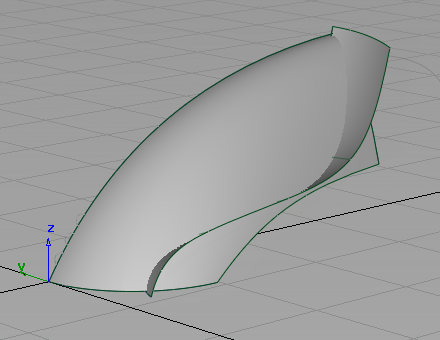

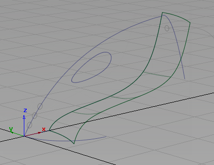

  8. Control Panel 上の Diagnostic Shade を使用して、2 つのオーバーラップするサーフェス間の関係を表示します。
    これで、掃除機の胴体を作成するために使用する 2 つの主要なシェイプが作成されました。
