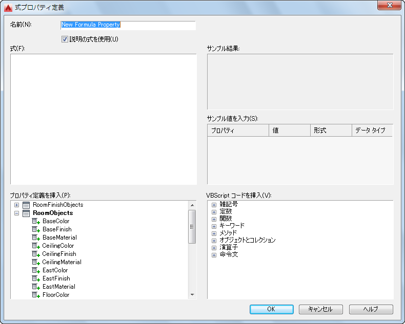

  5. [式プロパティ定義]ワークシートで、式のプロパティの名前を入力します。
  6. 式をプロパティの説明として使用しない場合は、[説明の式を使用]を選択解除します。
  7. 式を入力します。
    次の操作を行いたい場合... 次のように操作します...
    適用した値を使用するには [式]ペインをクリックし、値を入力します。
    別のプロパティ定義の値を式で使用するには [プロパティ定義を挿入]リストで、定義を見つけて、ダブルクリック(または、右クリックして、[挿入]をクリック)します。また、定義を選択し、[挿入]を押すこともできます。
    VBScript 関数を使用するには [VBScript コードを挿入]リストで、関数を見つけて、ダブルクリック(または、右クリックして、[挿入]をクリック)します。また、関数を選択し、[挿入]を押すこともできます。
    式を VBScript 関数として評価するには 式の中の任意の位置に RESULT と入力します。
    式で使用できるプロパティ定義は、その式を含むプロパティ セット定義と同じオブジェクトに適用する必要があります。
    式で使用されるプロパティ定義の名前は、[Width]のように括弧付きで表示されます。 プロパティ定義が、式を含むプロパティ セット定義以外のプロパティ セット定義に属している場合、名前は[DoorObjects:Height]のように表示されます。
    式プロパティ定義は、それが定義する式では使用できず、 によって名前の後に[自己]([Self])と表示されます。 最終的に式の値を使用するプロパティ定義は数式では使用できず、によって[循環参照]([Circular Reference])と名前の後に表示されます。
    注: プロパティ定義の名前を式文字列に直接入力するか、式間でコピーして貼り付けた場合、そのプロパティ定義が通常のテキストとして表示されます。プロパティの正しい値を適切に挿入するには、[プロパティ定義を挿入]ペインのリストから選択する必要があります。
  8. [サンプル値を入力]ペインで値を入力します。
    入力したプロパティ値が、[サンプル結果]ペインで指定した現在の形式で表示されます。
  9. [サンプル値を入力]ペインでプロパティ データ形式を選択します。
    選択した形式は、[値]列のデータが[サンプル結果]ペインに表示される方法と、集計表で式が評価される方法に影響します。これはいつでも変更できます。
  10. [OK]を 2 回クリックします。
