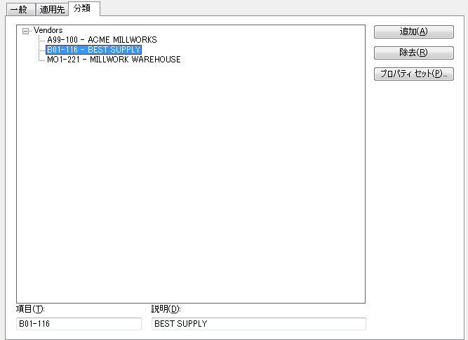

  3. 分類定義を選択します。
  4. [分類]タブで、1 つまたは複数の分類を選択し、[プロパティ セット]をクリックします。
    プロパティ セットをアタッチする分類を選択

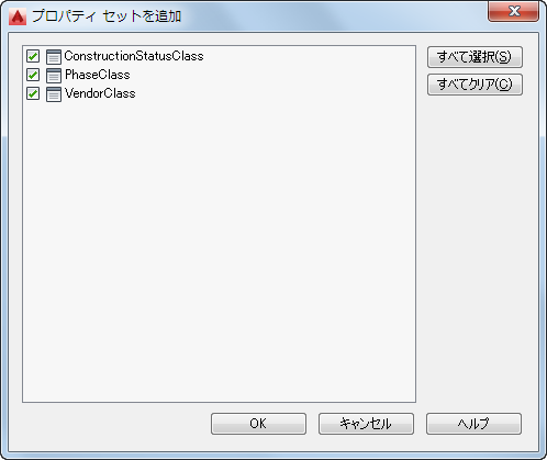

  5. をクリックします。
  6. 分類にアタッチしないプロパティ セットをクリアして、[OK]をクリックします。
    分類にアタッチしないプロパティ セットを選択解除に設定

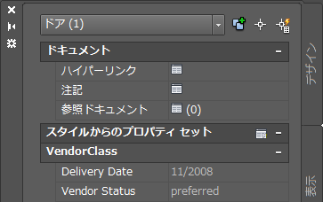

  7. プロパティ データの値を入力し、[OK]をクリックします。
    値は、必要に応じて後で入力または編集できます。
    分類にアタッチされているプロパティ セットのデータを入力
