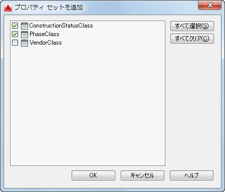

  5. プロパティ セットを分類からアタッチ解除するには、分類を選択し、[プロパティ セット]をクリックします。
  6. をクリックします。
  7. 除去しないプロパティ セットをオフにして、[OK]をクリックします。
    プロパティ セットを分類から除去
  8. [OK]をクリックします。
