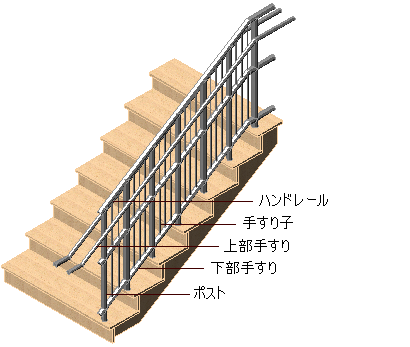

手すりのコンポーネント
手すりには、ハンドレール、上部手すり、支柱、手すり子、1 つまたは複数の下部手すりを含めることができます。 また、カスタム ブロックを手すりに追加することもできます。
手すりのコンポーネント
