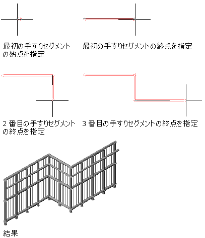

  16. 手すりの始点を指定します。
  17. 手すりの終点を必要に応じて指定します。
  18. [Enter]を押します。
