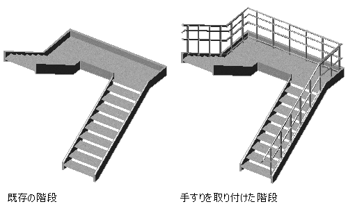

ユーザ指定の設定を使用してアタッチされた手すりを作成するには
ユーザが指定した設定を使用して、階段にアタッチされた手すりを作成するには、次の手順を実行します。
手すりを作成して階段にアタッチ

  14. [位置]を展開します。
  15. [アタッチ先]で[階段] または[一続き階段]を選択します。
  16. 階段の側から内側または外側に手すりをオフセットする場合、オフセット値を入力します。
    正の値を入力すると階段の中心に向かって内側に配置され、負の値を入力すると階段の中心から外側に配置されます。 手すりが中心に位置合わせされている場合は、正の値を入力すると右側に配置され、負の値を入力すると左側に配置されます。
  17. 手すりを階段または一続き階段の全体に自動的にアタッチする場合、[自動配置]で[はい]を選択します。
    注: このオプションが選択できるのは、手すりを階段全体にアタッチするように選択した場合だけです。 手すりを一続き階段にアタッチする場合、手すりは常に一続き階段の全体に対してアタッチされます。
  18. 新しい手すりをアタッチする階段または一続き階段を、図面から選択します。
  19. 階段または一続き階段の、手すりを配置する側を選択します。
  20. 階段への自動配置を選択しなかった場合、手すりの輪郭を表す点を図面上で選択します。 次に、[Enter]を押します。
