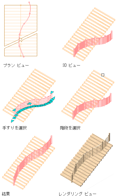

既存の手すりを階段に固定するには、次の手順を実行します。 アタッチした後も、手すりは図面に配置した位置のままですが、アタッチ先の階段を移動すると手すりも移動します。 これにより、階段に沿って手すりの自由形状パスを作成できます たとえば、直線の階段の中央で曲線の手すりを作成する場合など。
階段にアタッチされた手すりは、階段の切断面に影響します。 手すりの高さは、支柱が踏み板に配置されていても常に階段の勾配に従います。
手すりを階段にアタッチ
作成時に階段や一続き階段にアタッチされた手すりは、階段の左側、右側、または中心線に固定されます。
  1. 手すりを選択します。
  2. [手すり]タブ [固定]パネル[階段に設定]をクリックします
  3. 階段を選択します。
