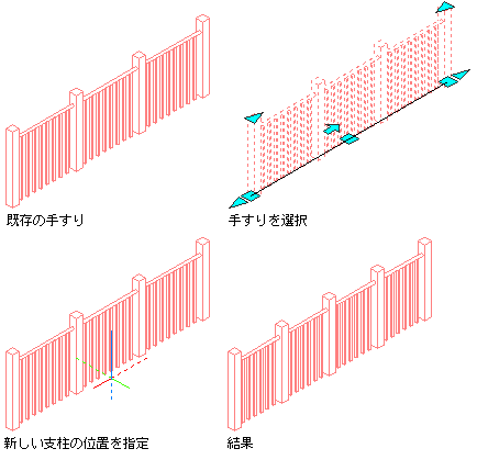

手すりに支柱を追加するには、次の手順を実行します。 支柱は、手すり上の指定した点に配置されます。
手すりに支柱を追加する
手すりを選択します。
[手すり]タブ
[支柱]パネル
[追加]
をクリックします
新しい支柱の位置を指定します。
[Enter]を押します。
