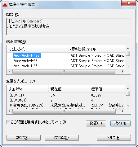

  3. [管理]タブ[CAD 標準仕様]パネル[確認]をクリックします
    [問題]に、プロジェクトの AutoCAD 標準仕様と矛盾する最初の AutoCAD 寸法スタイル、文字スタイル、レイヤ、または線種スタイルがリストされます。
  4. コンポーネントをプロジェクト標準と同期させるには、[修正候補]にリストされたスタイルのいずれかを選択し、[修正]をクリックします。
  5. 標準化されていないコンポーネントを図面に保持するには、[この問題を無視するものとしてマーク]をクリックします。
  6. [次へ]をクリックして、次の標準化されていないコンポーネントを表示します。
    すべての問題コンポーネントが処理されると、メッセージが問題の概要とともに表示されます。
