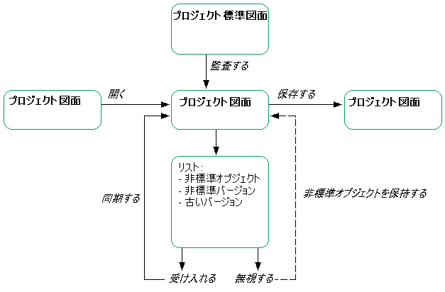

概要 - プロジェクトを標準仕様に同期する
プロジェクトやプロジェクト図面がその標準仕様に同期されると、そのスタイルと表示設定は、プロジェクト標準仕様と比較され、それらの間にバージョンの食い違いが見つかると、修正します。
次の場合は同期が必要になります。
AEC 標準で指定された同期設定に応じて、プロジェクト図面で古くなった標準仕様は、プロジェクト標準図面の最新バージョンで自動的に更新されるか、更新が必要なオブジェクトのリストがユーザに提示されます。更新するオブジェクトや、無視するオブジェクト個々に選択できます。スタイルを関連する標準仕様で更新する選択をすると、選択されたスタイルは、プロジェクト標準図面からプロジェクト図面にコピーされ、既存のスタイル定義を上書きします。
注: 標準スタイルおよび表示設定の自動同期は、バックグラウンド印刷/パブリッシュ中は行われません。
危険: プロジェクトの表示設定は常に同期すべきです。プロジェクト図面での表示設定間にバージョンの食い違いがあると、プロジェクト図面のオブジェクトは表示が一定になりません。また、すべてのプロジェクト標準図面は、現在の標準表示設定に同期させて、標準図面の表示を統一する必要があります。
プロジェクトを標準に同期させる
スタイルと表示設定にバージョンを付ける
プロジェクト図面の標準スタイルや表示設定が、プロジェクト標準図面の対応するオブジェクトと同じかどうかを判定するために、プロジェクトのスタイルおよび表示設定にバージョンを付けます。バージョン情報には、一意の GUID (Global Unique Identifier: グローバル ユニーク識別子)、最後に変更した日付と時刻、最後にオブジェクトを変更したユーザの Windows ログイン名、およびオプションのコメントが含まれます。
プロジェクト図面中の標準スタイルや表示設定の新しいバージョンは、スタイルや表示設定がスタイル マネージャや表示マネージャで変更され、保存されるごとに、作成されます。
プロジェクト標準図面では、標準スタイルまたは表示設定の新しいバージョンは、スタイルまたは表示設定がスタイル マネージャや表示マネージャで変更された後に、手動で作成する必要があります。プロジェクト標準図面には、バージョン履歴も保存されます。バージョン履歴は、プロジェクト図面のスタイルや表示設定が、プロジェクト標準図面のバージョンと同じか、新しいか、古いかを判定するために使用されます。
プロジェクト図面のスタイルや表示設定の古いバージョンは、プロジェクト標準図面に存在するバージョンですが、最新のバージョンではありません。プロジェクト図面のスタイルや表示設定の新しいいバージョンは、プロジェクト標準図面に存在するスタイルや標準図面ですが、バージョン履歴に対応するバージョンはありません。
標準図面の標準スタイルまたは表示設定がバージョン情報を持たない場合は、特例となります。これは、バージョン情報を名前削除した場合に発生します。その場合は、標準スタイルや表示設定はまだ同期に対象であり、プロジェクト図面のオブジェクト バージョンと比較される際に、「最新バージョン」と見なされます。同期の際に、バージョンの GUID または履歴リストの自動作成は行われません。標準スタイルや表示設定にバージョン情報を追加する場合は、手動でオブジェクトにバージョン付けを行う必要があります。
