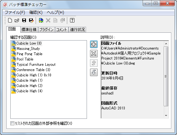

  3. Windows の[スタート]メニュー [すべてのプログラム] (または[プログラム]) [Autodesk] [AutoCAD Architecture - 日本語(Japanese)][バッチ標準チェッカー]をクリックします。
  4. [ファイル]メニュー [確認ファイルを開く]をクリックします。
  5. [ファイルを開く]ダイアログ ボックスで、プロジェクト CHX ファイルを選択します。
    バッチ標準チェッカー
  6. [確認]メニュー [確認を開始]をクリックします。
