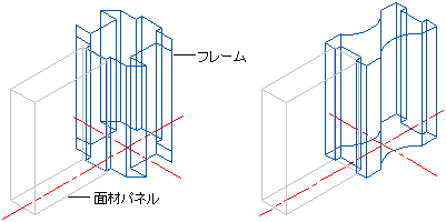

輪郭からフレーム要素定義を作成するには、次の手順を実行します。フレームのエッジを直線にしたくない場合は、輪郭を使用して、曲線やぎざぎざなどの形状によってマリオンを定義することができます。
輪郭に基づいた 2 つのフレームの例
注: 輪郭の挿入点は、フレームの図心に位置合わせされます。
