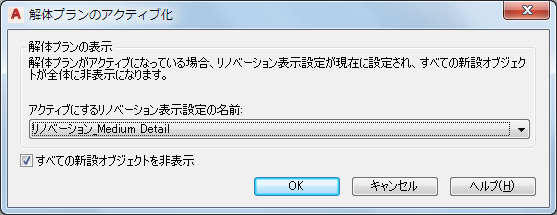

解体プランには、既存の構築物と、解体済み(解体)として分類されたオブジェクトが表示されます。新設オブジェクトはすべて非表示になります。
リノベーション プランのタイプを切り替えることにより、図面のさまざまな「ビュー」で作業することができ、複数の図面の編集時に発生しがちなエラーを回避できます。解体プラン タイプの表示設定項目は、[リノベーション オプション]ダイアログ ボックスにあります。既定では、解体オブジェクトには黄色が割り当てられます。
リノベーション機能を使用して図面を処理する前に、まずリノベーション モードをアクティブにする必要があります。

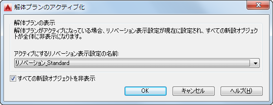

[解体プランのアクティブ化]ダイアログ ボックスが表示されます。act に関する詳細は、
新設オブジェクトは既定ではオフになっています。プランを新設オブジェクトとともに表示するには、 (新規の表示/非表示)をクリックします。
