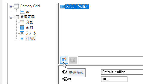

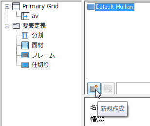

  5. 左ペインで、[要素定義]の下から[マリオン]を選択します。
  6. をクリックして、新しいマリオン定義を作成します。
  7. どのようなマリオン定義か分かるような名前を入力します。

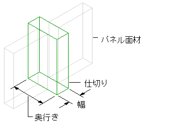

  8. マリオン定義の幅と奥行きを指定します。
