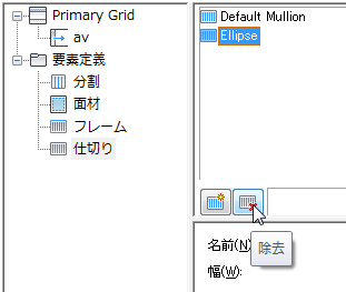

  5. 左ペインで、[要素定義]の下から[マリオン]を選択します。
  6. リストから不要なマリオン定義を選択し、 (マリオンの除去)をクリックします。
