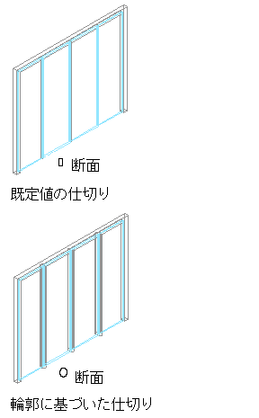

既定の輪郭に基づいたマリオンを組合せ窓に指定する
特定の組合せ窓スタイルに対して作成したマリオン定義は、そのスタイルの組合せ窓のマリオンにのみ割り当てることができます。必要な数だけマリオン定義を作成し、後でその定義を、必要に応じてマリオンに割り当てることができます。ネストしたグリッドがある場合、それぞれのグリッドは独自のマリオンを持ちます。既定のマリオン定義は、マリオン定義が割り当てられていないすべてのマリオンに使用されます。既定のマリオン定義は、修正することができます。
