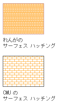

サーフェス ハッチング コンポーネントは、3D モデル ビュー、断面図および立面図でのハッチング表示コンポーネントで使用されます。 断面ハッチングは、断面化されたオブジェクトまたはマテリアルの切断面に使用されます。
壁の立面図上にあるサーフェス ハッチング マテリアルの表示

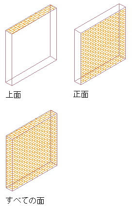

マテリアル定義内のサーフェス ハッチングを表示するオブジェクトの面を指定できます。 たとえば、オブジェクトの前面と側面だけをハッチングするように指定することができます。
壁面でのサーフェス ハッチング割り当てを指定
