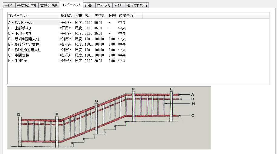

手すりスタイルのコンポーネントを指定するには
各手すりスタイルに含まれる各手すりコンポーネントについて、形状、幅、奥行き、回転を指定するには、次の手順を実行します。
輪郭を使用すると、カスタム形状の手すりコンポーネントを作成できます。 カスタム プロファイルは、スタイル マネージャの手すりスタイルの[コンポーネント]タブ上のコンポーネントを置き換えます。
  1. 手すりを選択します。
  2. [手すり]タブ [一般]パネル [スタイルを編集]ドロップダウン [手すりスタイル]をクリックします
  3. 編集するスタイルを選択します。
  4. [コンポーネント]タブをクリックします。
  5. 変更するコンポーネントを選択します。
  6. 選択したコンポーネントで使用する輪郭を選択します。
    既定の輪郭は、円形または矩形です。 現在の図面内の任意の輪郭も表示されます。
  7. [幅]をクリックし、選択したコンポーネントの幅を入力します。
  8. [奥行き]をクリックし、選択したコンポーネントの奥行きを入力します。
    [奥行き]は、既定の円形の輪郭に対しては使用できません。
  9. [回転]をクリックし、選択したコンポーネントの回転角度を入力します。
    コンポーネントが各種手すり(ハンドレール、上部手すり、下部手すり)である場合や、支柱で既定の円形の輪郭が使用されている場合は、[回転]は使用できません。
  10. [OK]をクリックします。
