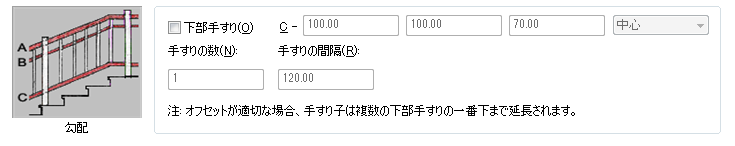

  3. 編集するスタイルを選択します。
  4. [手すりの位置]タブをクリックします。
  5. 次のように、この手すりスタイルに含まれる下部手すりのプロパティを、手すりオブジェクトごとに変更できるようにするかどうかを指定します。
    次の操作を行いたい場合 次のように操作します
    手すりを追加または修正するときに、下部手すりのプロパティ(水平高さ、勾配高さ、手すりの数など)を指定できるようにするには [各手すりを変更]をオンにします。
    このスタイルから作成されるすべての手すりがこのスタイルの下部手すりの設定を使用するようにするには [各手すりを変更]をオフにします。
  6. 手すりに下部手すりを追加するために、[下部手すり]チェック ボックスをオンにします。
    注: スタイル内の下部手すりへの変更がそのスタイルの既存の手すりに影響するのは、[各手すりを変更]がオフになっている場合だけです。
  7. 次のように、下部手すりのパラメータを指定します。
    水平に配置された一番下の手すりの高さを指定するには [水平]に値を入力します。
    一続き階段上に配置された一番下の手すりの高さを指定するには [勾配]に値を入力します。
    下部手すりを複数指定するには [手すりの数]に値を入力します。 下部手すりを複数指定したときは、[手すりの間隔]に値を入力できます。
