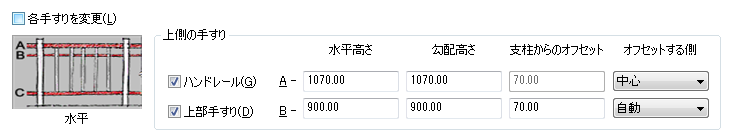

  5. 次のように、この手すりスタイルに含まれる上側の手すりのプロパティを、手すりオブジェクトごとに変更できるようにするかどうかを指定します。
    次の操作を行いたい場合 次のように操作します
    手すりを追加または修正するときに、ハンドレールと上部手すりのプロパティ(水平高さ、勾配高さ、オフセット距離など)を指定できるようにするには [各手すりを変更]をオンにします。
    このスタイルから作成されるすべての手すりがこのスタイルの上側の手すりの設定を使用するようにするには [各手すりを変更]をオフにします。
    注: スタイル内のハンドレールや上部手すりへの変更がそのスタイルの既存の手すりに影響するのは、[各手すりを変更]がオフになっている場合だけです。
  6. ハンドレールと上部手すりを含めるかどうかを選択します。
    手すりには、ハンドレールまたは上部手すりを 1 つまたは複数含める必要があります。 両方をオフにすることはできません。
  7. 次のように、ハンドレールまたは上部手すりに関する次のパラメータを指定します。
    ハンドレールまたは上部手すりの高さを指定するには [水平高さ]に値を入力します。
    一続き階段上にあるハンドレールまたは上部手すりの高さを指定するには [勾配高さ]に値を入力します。
    ハンドレールまたは上部手すりの支柱からのオフセット距離を指定するには [支柱からのオフセット]に値を入力します。
    階段(または手すり)を作成したときの方向に基づいて支柱のオフセットする側を指定するには [オフセットする側]で[中心]、[左]、[右]または[自動]を選択します。 (オフセットする側は、オフセット値が指定されている場合にのみ使用できます。)
    [自動]は、手すりが階段のエッジにアタッチされている場合にのみ使用できます。 正の値を入力すると階段の中心に向かってオフセットされ、負の値を入力すると外側のエッジに向かってオフセットされます。 上部手すりの[オフセットする側]には、上部手すりを手すりの両側に指定できるように、[両方]という選択肢も用意されています。
    [自動]を選択した場合、手すりが階段にアタッチされていなかったり、手すりが階段の中心に沿って配置されている場合は、右側にオフセットされます。
  8. [OK]をクリックします。
